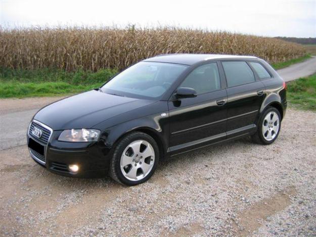

brokeraxarquia Publicado 1 de Mayo del 2011 Denunciar Publicado 1 de Mayo del 2011 Que llantas les vendria bien a este modelo de audi a3.Adjunto fotografia. Responder
Martinalcorcon Publicado 1 de Mayo del 2011 Denunciar Publicado 1 de Mayo del 2011 Yo he visto las del porsche 997 en un post del foro y me han dejado loco!!! Si no yo creo que las mias old r6 son de las mejores... Responder
