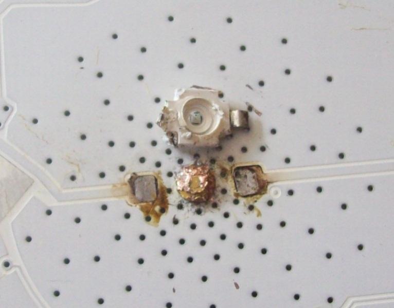

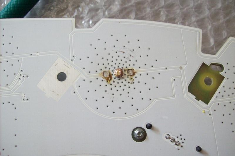

anuevo34 Publicado 28 de Junio del 2011 Denunciar Publicado 28 de Junio del 2011 (editado) Una vez que los focos están abiertos, y mi mano también.....(Pequeño accidente con el cutter, con resultado de 3 puntos de aproximación .....) lo siguiente es sustituir los leds y los condensadores..... Por ahora he empezado con los leds, y no hay manera, ya que, aparte de tener soldadas las dos patillas, en el centro van pegados a la placa y no he encontrado la forma de despegarlos, por lo que al final, con ciudadito y unas tenazas pequeñas los he roto y después he desoldado las placas....... Al romper el plástico blanco exterior del led se queda un trozo de cobre que voy a quitar con la dremel... En las fotos se aprecia lo que comento.... Y esta con mas detalle..... Editado 28 de Junio del 2011 por anuevo34 Responder
ISRAEL29 Publicado 28 de Junio del 2011 Autor Denunciar Publicado 28 de Junio del 2011 (editado) Una vez que los focos están abiertos, y mi mano también.....(Pequeño accidente con el cutter, con resultado de 3 puntos de aproximación .....) lo siguiente es sustituir los leds y los condensadores..... Por ahora he empezado con los leds, y no hay manera, ya que, aparte de tener soldadas las dos patillas, en el centro van pegados a la placa y no he encontrado la forma de despegarlos, por lo que al final, con ciudadito y unas tenazas pequeñas los he roto y después he desoldado las placas....... Al romper el plástico blanco exterior del led se queda un trozo de cobre que voy a quitar con la dremel... En las fotos se aprecia lo que comento.... Y esta con mas detalle..... Si le dais un golpe seco con un pequeño Cutter en la base del Led se separa de la placa y solo quedara desoldar las patillas. Yo lo hice y funciona. Mirar al principio del post de reparar los leds, adjunto enlace: http://www.audisport-iberica.com/foro/index.php?showtopic=258493&st=0&p=3216267entry3216267. P.d. Que se mejore esa mano. Salu2. Editado 28 de Junio del 2011 por ISRAEL29 Responder
