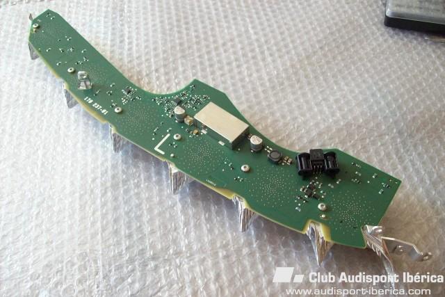

anuevo34 Publicado 28 de Junio del 2011 Denunciar Publicado 28 de Junio del 2011 Otra cosa menos, los leds y condensadores cambiados y funcionando... Pero aun tengo que limpiar las tulipas.... :ranting2: Responder

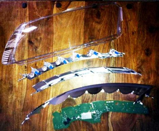

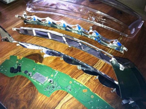

Kolari Publicado 30 de Junio del 2011 Denunciar Publicado 30 de Junio del 2011 Os pongo una foto de cómo quedan los leds nuevos soldados y dos fotos de las diferentes piezas que conforman el interior de la tulipa para fijar las luces diurnas. Ya están funcionando al 100% y ahora me toca cerrar los faros. Responder

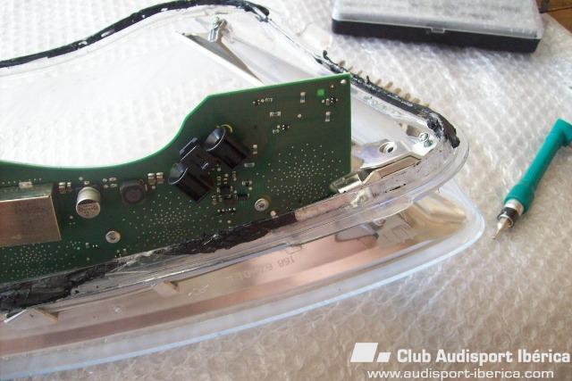

anuevo34 Publicado 1 de Julio del 2011 Denunciar Publicado 1 de Julio del 2011 Como has dejado las tulipas tan limpias????????? ...están impolutas...... No me digas que con paciencia......que de eso ya no me queda........ Responder
Kolari Publicado 1 de Julio del 2011 Denunciar Publicado 1 de Julio del 2011 Hazme caso, es cuestión de tiempo. Con un destornillador de punta plana he retirado el adhesivo y finalmente con alcohol los últimos restos negros de goma pero lleva horas. Responder
anuevo34 Publicado 4 de Julio del 2011 Denunciar Publicado 4 de Julio del 2011 Bueno después de cambiar leds y condensadores y sobre todo de una buena currada de quitar el maldito adhesivo........ayer por la mañana se quedaron definitivamente sellados..... NO obstante esta noche le meteré otra capita para asegurarme su total y absoluta estanqueidad..... Es un trabaja laborioso, por lo que hay que tomárselo con calma...... para relajarse y disfrutar...... :drooling: :drooling: :drooling: :drooling: ANUNCIO: Reparo focos reestyling.....precio módico......1000 euros la unidad....eso sí, el material ya lo pongo yo, vale! Responder

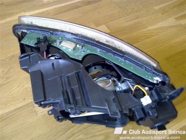

anuevo34 Publicado 4 de Agosto del 2011 Denunciar Publicado 4 de Agosto del 2011 Otro sistema para reparar los leds......podriamos llamarlo "laparoscopia".... Responder

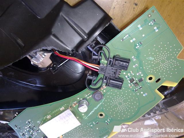

sankatakatan Publicado 8 de Noviembre del 2011 Denunciar Publicado 8 de Noviembre del 2011 La "laparoscopia" funciona pero tampoco es nada fácil... sobre todo sacar los tornillos que fijan la placa al foco, pero bueno, se ha conseguido. Lo que no he conseguido ha sido quitar el conector, ¿cómo se hace???? Responder

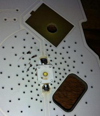

anuevo34 Publicado 9 de Noviembre del 2011 Denunciar Publicado 9 de Noviembre del 2011 (editado) Me alegro de que hayas cambiado de opinión y te hayas decidido a repararlos...... Si mal no recuerdo, el conector que alimenta los leds va fijo al plástico que has retirado, de tal forma que cuando insertas la placa se acopla directamente, por eso lleva esas dos guias a los lados.... Con lo cual debería salir sin mas complicación.... No se si estas fotos te pueden ayudar.... Editado 9 de Noviembre del 2011 por anuevo34 Responder
sankatakatan Publicado 9 de Noviembre del 2011 Denunciar Publicado 9 de Noviembre del 2011 Vale, ya está, es que no estaba seguro y no quería hacer el animal. Ahora soldar leds y condensadores. De los que ya han montado con éxito los LEDs: ¿algo para tener en cuenta que no aparezca en los hilos??? Responder
txispis Publicado 10 de Noviembre del 2011 Denunciar Publicado 10 de Noviembre del 2011 Hola, ¿os habeis acordado de ponerles pasta térmica en el culete a los leds? Saludos Responder
sankatakatan Publicado 10 de Noviembre del 2011 Denunciar Publicado 10 de Noviembre del 2011 Hola, ¿os habeis acordado de ponerles pasta térmica en el culete a los leds? Saludos Gracias Txispis, de eso ya me acordaba porque se menciona por ahí. ¿Algún otro consejo de los veteranos???? Responder
txispis Publicado 10 de Noviembre del 2011 Denunciar Publicado 10 de Noviembre del 2011 Hola, ¿os habeis acordado de ponerles pasta térmica en el culete a los leds? Saludos Gracias Txispis, de eso ya me acordaba porque se menciona por ahí. ¿Algún otro consejo de los veteranos???? Sin mas que los selleis perfectamente, bien limpios por dentro sobre todo las opticas, y poner el kit de gomas nuevas. Saludos Responder
