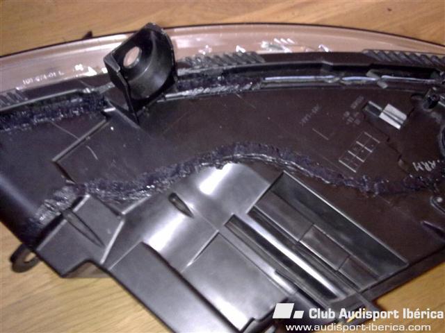

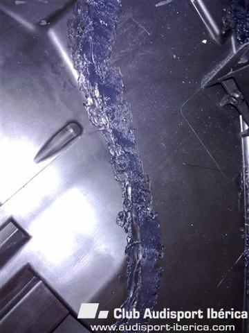

Siguiendo con la laparoscopia: focos ya casi cerrados mediante soldadura plástica en caliente. Tienen buena pinta.

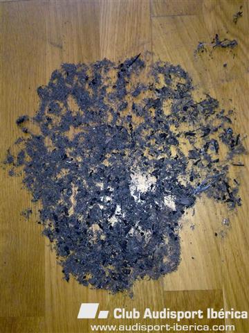

Y un pequeño problema: con el espacio tan ajustado que queda para quitar los 6 tornillos torx, le metí un buen golpe a uno de los componentes negros minúsculos de la placa que llevan tres patillas (creo que son termistores o algo parecido) y cayó dentro del foco con el resto de la viruta de plástico. Os dejo una foto del pastel...
Finalmente lo encontré y lo soldé. Funcionan 100%. Ahora a montarlos cuando se pueda.
