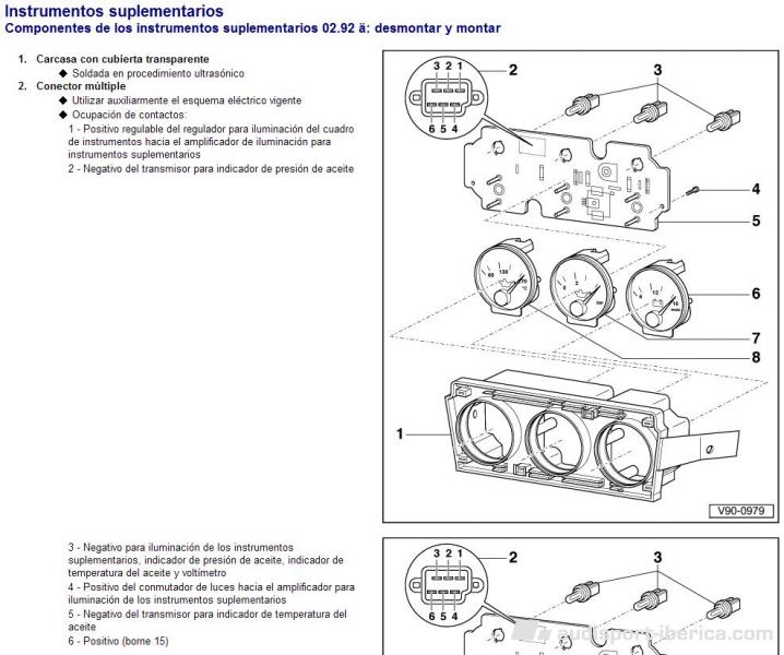

valenciaga Publicado 31 de Marzo del 2011 Denunciar Publicado 31 de Marzo del 2011 Bueno estaba interesado en montar los relojes de un s2 pero no se si seran compatible con los mios, por que me suena de que hay 2 tipos unos que llevan un circuito impreso y otros que no.Mi coupe es un b3, 2.3 del año 90. y no se de que tipo es, ademas no se muy bien como desmontar la capilla de relojes para verlo. alguien sabe si me valdrian los de un s2? un saludo y gracias. Responder
RomuloTDI Publicado 31 de Marzo del 2011 Denunciar Publicado 31 de Marzo del 2011 Pues ni idea, a ver si entra algun compañero que nos ilumine. s2. Responder
MorgarV6 Publicado 31 de Marzo del 2011 Denunciar Publicado 31 de Marzo del 2011 CREO que todos los S2 los relojes del cenicero son con circuito impreso y su conector de 6 pines, tu B3 lo mas seguro que lleve los de sin circuito, yo te recomiendo que si lo que buscas son estetica, compres unos plasma y se los pones a los tuyos! ojo se pueden poner eh! Responder
Sito87 Publicado 31 de Marzo del 2011 Denunciar Publicado 31 de Marzo del 2011 (editado) poderse se puede y no es muy complicado pero tendras que conectar los sensores como explica aqui Editado 31 de Marzo del 2011 por Sito87 Responder
psxpc Publicado 1 de Abril del 2011 Denunciar Publicado 1 de Abril del 2011 poderse se puede y no es muy complicado pero tendras que conectar los sensores como explica aqui Sito de donde sacas esos gráficos? si se puede saber. Salu2... Responder
xaviz Publicado 2 de Abril del 2011 Denunciar Publicado 2 de Abril del 2011 Eso es Elsawin PSXPC Saludos Responder
