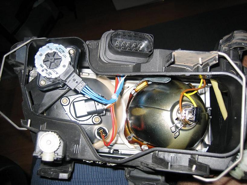

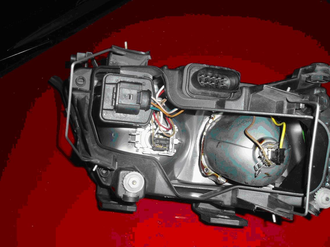

Baquero Publicado 7 de Octubre del 2005 Denunciar Publicado 7 de Octubre del 2005 Solo una cosa importante a destacar, parece ser que todos los Allroad tienen regulación automática de altura de faros, y por tanto, motores de regulación de 4 cables, los A6 con luz halógena llevan un potenciómetro para regular la altura y motores de 3 cables, las instalaciones no son compatibles y seria necesario colocar un motor de 3 cables a los faros de Allroad para poder regula la altura con el potenciómetro. Yo no he visto la forma de hacerlo, pero es posible que se pueda hacer, o también es posible que los primeros Allroad tuvieran regulación manual y entonces sus faros tendrían motores de 3 cables. En resumen, A6 con faros de Allroad = muchísima mas luz pero sin posibilidad de regular la altura desde el interior. Otra opción seria colocar un Kit de Xenón para lámparas H1 en los faros de A6, (yo lo tengo y estoy muy contento pero me gusta mucho la estética de los faros de Allroad). Un saludo Responder

Baquero Publicado 10 de Octubre del 2005 Denunciar Publicado 10 de Octubre del 2005 Foto faros de Allroad con motores de 4 cables: Responder
Baquero Publicado 10 de Octubre del 2005 Denunciar Publicado 10 de Octubre del 2005 Foto motores de 3 cables Responder

Baquero Publicado 11 de Octubre del 2005 Denunciar Publicado 11 de Octubre del 2005 Acoplar unos motores de los faros de A6 en los de Allroad no lo veo muy factible, los apoyos son muy diferentes, lo que si es posible es que existan motores de 3 hilos para Allroad, creo que los primeros no tenían regulación dinámica de Faros y sus motores son de tres hilos, tendréis que investigar en el concesionario, en el mió no estaban por la labor. Responder
