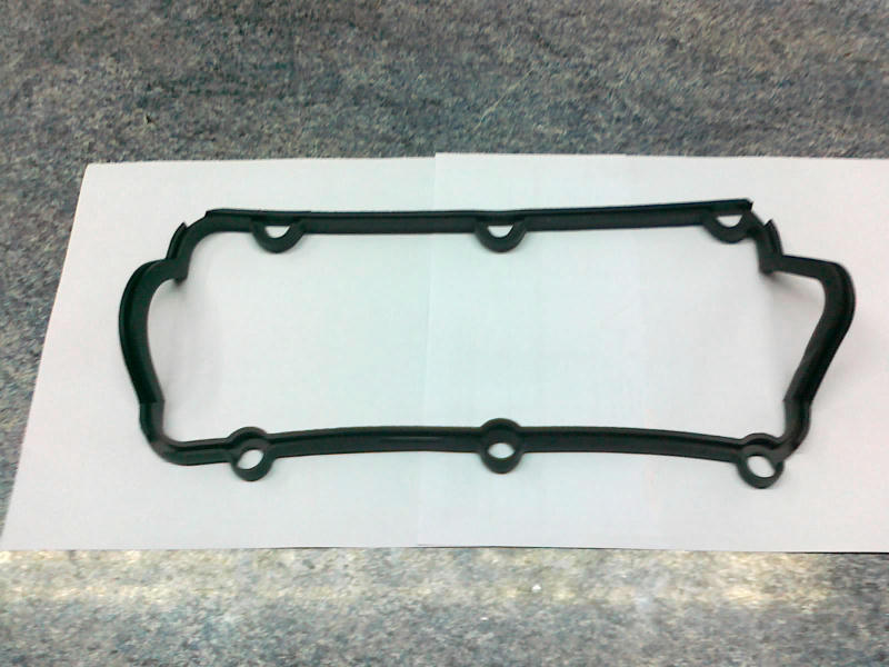

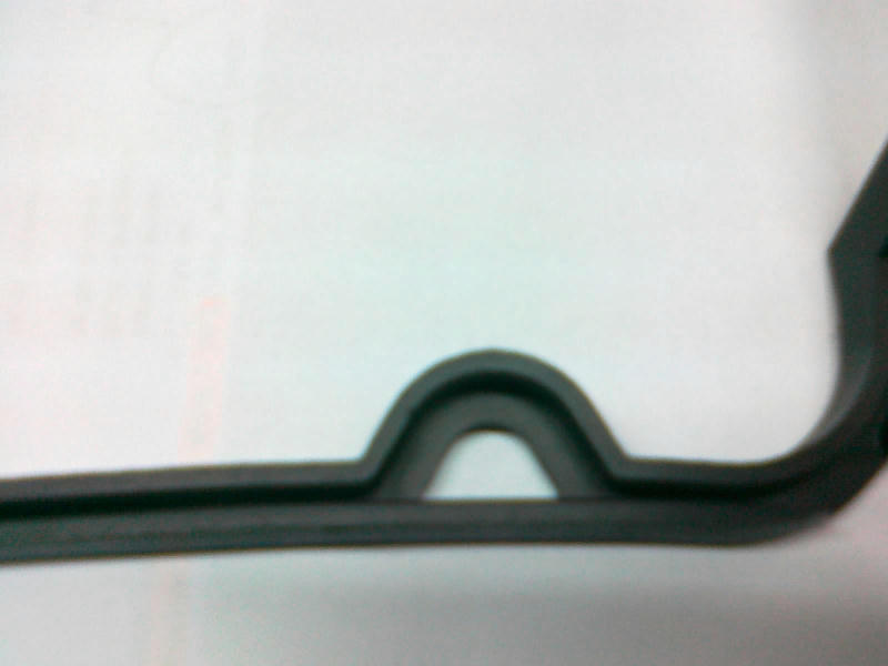

pren Publicado 8 de Abril del 2011 Autor Denunciar Publicado 8 de Abril del 2011 Hola, por fin tengo ya las juntas, al final las pedi originales porque en oscaro no tenian (.....), las originales me comentaron que vienen modificadas, tienen un perfil mas alto, porque deben resudar casi todos estos motores por ahi. Pongo unas fotos para que las veais, la referencia que me han servido es la 078 103 483L, valen 14,00€ cada una , 33,00€ las dos con iva y todo asi que no son muy caras; mañana que ya por fin tendre tiempo las cambio y ya comentare algo. Saludos. Responder

pren Publicado 11 de Abril del 2011 Autor Denunciar Publicado 11 de Abril del 2011 Hola, ya le cambie las juntas y al quitar las tapas, me di cuenta que los tubos de respiradero estaban rajados, uno de ellos(el derecho mirando hacia el motor)saca el tubo hacia la caja de aspiracion y va puesto en un conector que lleva un tubo de plastico mas pequeño, este tambien estaba roto, estaba duro por el tiempo y eso. Le cambie los tubos y los de respiradero los vulcanice y ya despues limpie el motor y ya no me ha vuelto a tirar nada de aceite(de momento). Responder

pren Publicado 11 de Abril del 2011 Autor Denunciar Publicado 11 de Abril del 2011 Lo tenia pensado; pero el viernes se me estropeo el movil y por eso no e podido poner fotos, pero vamos, es muy facil cambiarlas, solo es quitar 6 tornillos de allen a cada tapa y ya salen. Lo de vulcanizar me refiero a ponerle cinta auto-vulcanizante, le puse un poco y luego por encima cinta aislante negra. Responder
moreno100 Publicado 11 de Abril del 2011 Denunciar Publicado 11 de Abril del 2011 Vale, ya te entiendo, es la tipica cinta que al contacto con la misma se va soldado. ¿Respecto a las tapas, utilizaste dinamometrica para respetar pares de apriente?, ¿o lo hiciste "a mano"? Saludos. Responder
pren Publicado 11 de Abril del 2011 Autor Denunciar Publicado 11 de Abril del 2011 Primero con una carraca de 1/4 y luego ya si las aprete con la dinamometrica a 10n/m como viene en el manual que me pasaste, porque como te pases se deben romper facilmente porque tienen las esquinas muy finas Responder
MorgarV6 Publicado 11 de Abril del 2011 Denunciar Publicado 11 de Abril del 2011 Antes que las tapas , se troncha el tornillo, lo digo por experiencia.. Responder
moreno100 Publicado 11 de Abril del 2011 Denunciar Publicado 11 de Abril del 2011 Angel yo creo el se refiere a las juntas de goma, son delicadas, que se lo digan a Rayu jejeje. Saludos. Responder
