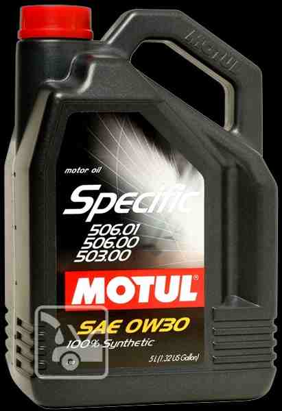

GIGABYTE Publicado 2 de Abril del 2011 Autor Denunciar Publicado 2 de Abril del 2011 Hola Tracker, me alegro que me has respondido al post, gracias a ti tambien Meca, Hoy he hecho mas research.....Resulta que me he equivocado...! En el manual de instrucciones de mi coche (pag. 159) pone que se ha de usar aceite norma VW 500.00 o 502.00, el ultimo es mejor segun he leido @! Asi que comparando el requerimiento de VAG con MOTUL i me dan un 5w40 100% sintetico i para 15.000 km, es este: http://www.megataller.com/art/motul-specific-vw-505015020050500-5w40-5l-4057_210 Aqui tienes las caracteristicas del mismo segun el fabricante... http://www.motul.es/fichas_tecnicas/SPECIFIC_505.01_502.00_505.00_5W40_E.pdf A mi sinceramente me encanta i creo que voy a pasar a usarlo ya, porque hablan muy bien del mismo por aqui i si te fijas en la pagina web "lubricantes online" Motul hace aceites para motores como ferrari, lamborghini...etc. el Mobil1 5w50 que uso i es el 3 cambio hecho, pues de verdad me tiene contento pero no del todo.... Tracker, el castrol que tu usas si es el magnatec 10w40 es un semi-sintetico i cumple con otra norma que tambien vale es la 501.01 pero claro, es un semi, no dura tanto. Hoy mismo me lo pido de www porque en tiendas no lo tienen o por lo menos no lo he visto yo, ya os contare que tal las diferencia entre el mobil i motul en unos dias.. Yo tenia uno igual el cual acaba de ser vendido y le ponia un 5 W40 y le cambiaba siempre el filtro,pero se lo hacia caliente y quitandole el tapon por que si no crean una pelicula en el tamiz de la bomba y se van tapando.El cambio cada 10000 Km,se ha ido con 200000 Km y sin ningun problema. Responder

GIGABYTE Publicado 9 de Abril del 2011 Autor Denunciar Publicado 9 de Abril del 2011 Hola Carlos, Tienes razon, al final me ha llegado el jueves en casa el pedido, es el motul que os comente (specific 502.00) mas un limpiador del circuito de lubricacion que es de la marca Motul tambien, i tiene muy buena pinta...total con envio unos 77 euros, por falta de tiempo aun no lo tengo cambiado pero en un par de dias lo cambiare. Lo del otro tema, el Dels de Lausan hay que mirarlo, tengo un almacen de Lausan en un poligono al lado de mi pueblo, ya me pasase por alla a ver que tal, pero hace 1 minuto hice una busqueda por google i de dels no me sale nada ni asociado a la palabra aceite ni oil, asi que no se que decirte, igual te estas equivocando de alguna letra del nombre o tal...Gracias de cualquier manera. Responder

GIGABYTE Publicado 16 de Abril del 2011 Autor Denunciar Publicado 16 de Abril del 2011 Hola Carlos, al final tenias razon, Dels es un aceite que vende Lausan pero no lo promocionan mucho , me lo han confirmado alli en el Lausan que yo tengo cerca de mi casa. Que tal el Audi tuyo_? me imagino que ya lo tendras! Como os llevais? Tiene que haber sido amor a primera vista!!! El mio va de maravilla, estoy mas contento que nunca con el coche, a pesar de todo lo que aun me hace falta hacerle!!! Esta manana le he cambiado el "famoso" aceite, no antes de echarle el bote aquel para limpiarle el circuito de lubricacion, i tengo que confesaros que en un principio me daba palo porque el mismo no tiene casi ninguna consistencia, esta de liquido que el agua vamos, i huele a petroleo. Asi que se lo heche i los 15 minutos que tiene que estar en el motor el tema, yo estube mirando un poco cagado los relojes de temperatura del aceite i agua, pero sin problemas vamos, no subian ni nada por el estilo. Al cumplir el tiempo cambie el aceite i el filtro i me quede con 1200ml de aceite de sobra, asi que si me hace falta ya tengo bastante pa rellenar i si no pues para el siguiente quedara el doble i asi cada 3 cambioo s uno me saldria gratis:)))))) De momento lo unico que es distinto es el ruido del motor que ha cambiadoen totalidad, i la temperatura de trabajo del aceite que parece ser unos 5-7 grados mas baja que la del mobil1 pero esto tambien puede ser dado a lo que el mobil1 ya tenia su vida util cumplida dentro del motor, estaba un pelin cansado... Asi que quedaria ver como aguantaria en tiempo el aceite pero como por internet hablan muy bien de el no creo que me va a fallar. Una pregunta para los que llevais nuestro modelo de motor i tal, alguien ha mirado el tema del tempomat (piloto crucero), porque estoy que me quiero instalar uno i solo he encontrado en la casa waeco i piden un dinero que mejor me pinto el coche o tal...el Tracker me parece que iba detras de ponerse uno, de lo que he visto en algun tema, ya no me acuerdo. Un saludo a todos los foreros, i VIVA INGOLSTADT OOOO jajajaja Responder
