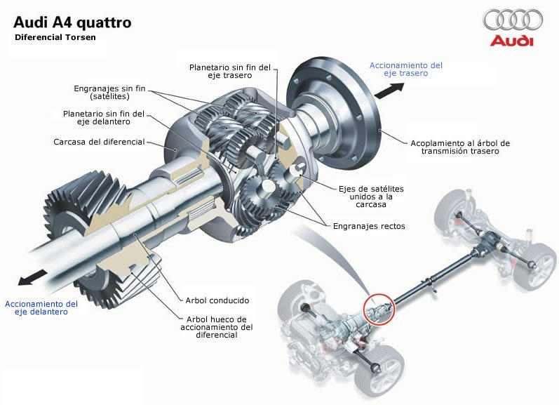

escamoso Publicado 1 de Abril del 2011 Denunciar Publicado 1 de Abril del 2011 HOLA TENGO UN AUDI A4 2004 1.8T QUATTRO Y ME GUSTARIA SABER COMO SE PUEDE DESACTIVAR Y LUEGO COMO VOLVER A ACTIVAR LA TRACCION QUATTRO, SUPONGO QUE SOLO SE DESACTIVA LA TRACCION TRASERA CUANDO ESTO SE REALIZA. Responder
Gelo Publicado 2 de Abril del 2011 Denunciar Publicado 2 de Abril del 2011 (editado) La tracción Quattro torsen es permanente no se puede "desactivar" Un saludo Editado 2 de Abril del 2011 por Gelo Responder
ssroux Publicado 19 de Noviembre del 2021 Denunciar Publicado 19 de Noviembre del 2021 Podrían decirme si es lo mismo para Q5? Es permanente la tracción quatro y no se tiene que activar/desactivar? Gracias. Responder
koldost Publicado 19 de Noviembre del 2021 Denunciar Publicado 19 de Noviembre del 2021 hace 2 horas, ssroux dijo: Podrían decirme si es lo mismo para Q5? Es permanente la tracción quatro y no se tiene que activar/desactivar? Gracias. los unicos quattro q se pueden desactivar son los haldex. los q5, si no me equivoco, usan plataforma mqb q usa el sistema haldex. los cuales si, aunq no llevan un boton para desactivarla, se puede hacer quitando el fusible q controla la centralita del haldex. asi mismo, tb existen actualizaciones para darle mas carga a la parte trasera. Responder
WAJE Publicado 19 de Noviembre del 2021 Denunciar Publicado 19 de Noviembre del 2021 No, el q5 es la plataforma de a4-5 b8, por lo que es permanente, ahora los b9 llevan la ultra que es similar al haldex e igual se puede desactivar. SALUDOS Responder
AzagraMac Publicado 22 de Noviembre del 2021 Denunciar Publicado 22 de Noviembre del 2021 Los A4/S4 B5/B6, el diferencial es Torsen y no se puede desactivar. Responder
