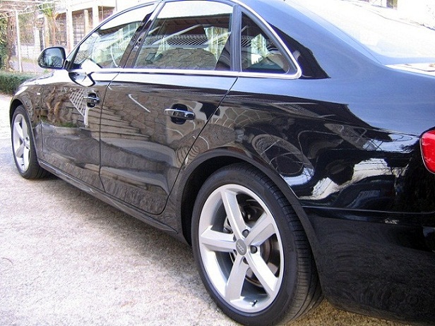

MANCHEGO84 Publicado 2 de Abril del 2011 Denunciar Publicado 2 de Abril del 2011 Pues siguiendo los consejos de varios compañeros, y en especial de xabby que me ayuda con mis dudas esta mañana he realizado el primer descontaminado con clay a mi coche. El coche tiene ya unos 15 meses, y tras dos encerados tocaba volver a encerar, a simple vista la pintura esta perfecta pero tiene suciedad y contaminación que debia quitar antes de volver a encerarlo para ya pasar el verano. He usado una clay que solo lubrica con agua y muy comodo y facil, la vas pasando y notas como vas quitando suciedad hasta que al final se desliza sin fuerza alguna, pasas la mano por la pintura y es asombroso el tacto que se queda, totalmente lisa y suave, es un trabajo entretenida y al final acabas con el brazo cansado pero merece la pena. Una vez descontaminado le he aplicado la cera nxt que tan bien me ha ido y se ha quedado rozando la perfección, je je, mejor que el primer dia aunque parezca mentira, incluso he pasado algo de verguenza volviendo a mi casa xq la genta miraba bastante, y es que como brilla el jodio... bueno aqui os dejo algunas fotos del proceso.... Saludos. Responder
Xabby Publicado 2 de Abril del 2011 Denunciar Publicado 2 de Abril del 2011 Efectivamente es así. La clay bar debiera venir con el coche ya de fábrica como equipamiento obligatorio......Y es que solo quienes la usan saben apreciar lo que realmente es. En mi caso la Bilt Hamber Soft que lubrica solo con agua es fundamental si queremos ver la pintura del coche perfecta. Yo tambien sigo ese mismo procedimiento solo que meto en medio el Black Hole y eso no es un coche, es un espejo con ruedas. Tus fotos hablan por si solas. Un saludo Responder

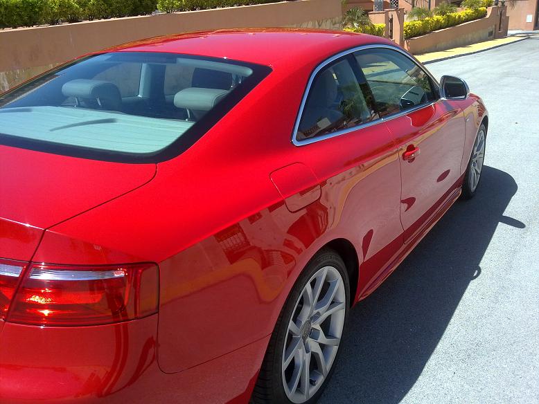

Xabby Publicado 18 de Abril del 2011 Denunciar Publicado 18 de Abril del 2011 (editado) Un Glaze es un "pure polish" que no contiene ningún tipo de abrasivos. Su función es mejorar notablemente el brillo de la pintura y reducir sus imperfecciones, para eso en su formulación lo normal es que se incluyan aceites y caolín. Esto le permite rellenar y disimular (que no eliminar) pequeños defectos de las pinturas. Tambien puede tener como propiedades la de limpiar el surco que crea un swirl contribuyendo a que se note menos. Poorboys tiene dos tipos de glaze en función del color que se tenga de coche. Así el Poorboys Black Hole es para colores oscuros mientras el Poorboys White Diamond es para claros. Yo utilizo el Black Hole a mano aunque su mayor rendimiento se obtiene a máquina. Aún así el resultado me parece bueno, se disimulan finos swirls del lavado y proporciona un negro aún más intenso. Es sumamente fácil de aplicar y retirar. Posteriormente debe ir sellado encima con una cera para aumentar su duración, de otro modo se irá poco a poco con los lavados. Shinearama suele ser bastante rápido reponiendo productos. La elección que has hecho me parece fundamental. En la foto se ve mi coche tras pasar clay Bilt Hamber Soft + glaze Poorboys Black Hole + cera NXT Pasar la clay bar es esencial para que luego el glaze y la cera den todo de sí ya que la pintura queda como el cristal. Como veis es un proceso muy similar al de Manchego y que tan buen resultado le ha dado. Un saludo Editado 18 de Abril del 2011 por Xabby Responder
