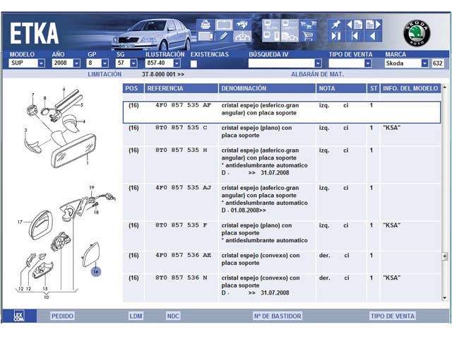

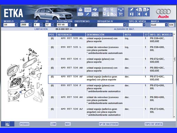

Rushifuru Publicado 11 de Julio del 2011 Denunciar Publicado 11 de Julio del 2011 (editado) Creo que la referencia para el cristal derecho es esta: 4F0 857 536 AF el gran angular y 4F0 857 536 AE el convexo pero no veo por ningun lado lo del color azul Tampoco pone nada del tono del cristal en la otra referencia del izdo. Imagino que habrá que advertirlo al pedirlos en el conce Un Saludo Editado 11 de Julio del 2011 por Rushifuru Responder
javivitf Publicado 11 de Julio del 2011 Denunciar Publicado 11 de Julio del 2011 Creo que la referencia para el cristal derecho es esta: 4F0 857 536 AF el gran angular y 4F0 857 536 AE el convexo pero no veo por ningun lado lo del color azul Tampoco pone nada del tono del cristal en la otra referencia del izdo. Imagino que habrá que advertirlo al pedirlos en el conce Un Saludo Tienes que mirar en la marca Skoda Superb. *creo recordar que joseluis_79 los compro y eran oscuros no azules, no sé si lo pidió en Audi o en Skoda. Responder

Rushifuru Publicado 11 de Julio del 2011 Denunciar Publicado 11 de Julio del 2011 Creo que la referencia para el cristal derecho es esta: 4F0 857 536 AF el gran angular y 4F0 857 536 AE el convexo pero no veo por ningun lado lo del color azul Tampoco pone nada del tono del cristal en la otra referencia del izdo. Imagino que habrá que advertirlo al pedirlos en el conce Un Saludo Tienes que mirar en la marca Skoda Superb. *creo recordar que joseluis_79 los compro y eran oscuros no azules, no sé si lo pidió en Audi o en Skoda. Es Skoda Superb pasa lo mismo en ningun sitio pone nada del tono del cristal, asi que cuidado al encargarlos que confirmen que son los azules o grises o nada Un Saludo!! Responder
