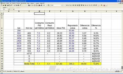

PinpinA4B8 Publicado 3 de Abril del 2011 Denunciar Compartir Publicado 3 de Abril del 2011 (editado) El 211 cv es una maquina y consume poco para lo que da. Os pongo consumos de los primeros Km: km Km Inc FIS Real Lit/100Km litros FIS Repostado Litros Diferencia Lit. Diferencia % 53,90 683 483 7,5 8,2 36,23 39,59 3,37 8,5% 1236 553 7,2 8,2 39,82 45,40 5,58 12,3% 1854 618 7,1 8,2 43,88 50,37 6,49 12,9% 2406 552 7,0 8,0 38,64 43,94 5,30 12,1% 3076 670 7,3 8,3 48,91 55,59 6,68 12,0% 3629 553 7,2 8,5 39,82 47,09 7,27 15,4% Lo que me parece mal es que el FIS engañe tanto (12%). Te pones contentisimo si de lo poco que cosume,... La luz de la reserva se enciende cuando quedan unos 12 litros si la capacidad real del deposito es de 65litros... (65-53 repostados=12l) Editado 3 de Abril del 2011 por PinpinA4B8 Responder Enlace al comentario Compartir en otros sitios web More sharing options...

juanig1980 Publicado 7 de Abril del 2011 Denunciar Compartir Publicado 7 de Abril del 2011 sí, desgraciadamente el fis nos engaña bastante con lo de los consumos. Yo tenía una diferencia de un 5%, lo ajuste con el vagcom, y desde entonces sí tengo los consumos clavados entre fis y real! Responder Enlace al comentario Compartir en otros sitios web More sharing options...
PinpinA4B8 Publicado 8 de Abril del 2011 Autor Denunciar Compartir Publicado 8 de Abril del 2011 sí, desgraciadamente el fis nos engaña bastante con lo de los consumos. Yo tenía una diferencia de un 5%, lo ajuste con el vagcom, y desde entonces sí tengo los consumos clavados entre fis y real! Eso queria saber yo, si los del concesionario de Audi pueden ajustarlo. No se como mide el consumo el coche (si es una ruedecilla que gira cuando pasa la gasolina o algun otro tipo de medidor del flujo,...)lo que está claro es que este artilugio envía una señal al ordenador con el consumo instantaneo. Si como dices as podido ajustarlo con el VAG entiendo que los del Conce tambien podran actuar sobre el programilla que maneja esa señal. Muchas gracias Responder Enlace al comentario Compartir en otros sitios web More sharing options...
PinpinA4B8 Publicado 22 de Abril del 2011 Autor Denunciar Compartir Publicado 22 de Abril del 2011 Corrijo mis primeras impresiones, el error del FIS es de un 14%. Añado la ultima tabla actualizada, espero que se vea Responder Enlace al comentario Compartir en otros sitios web More sharing options...
