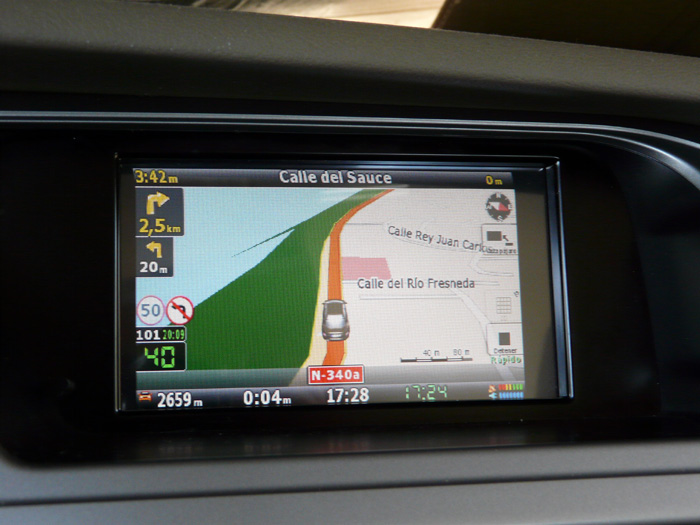

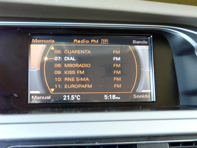

ferjat Publicado 7 de Abril del 2011 Denunciar Publicado 7 de Abril del 2011 La pantalla táctil quita algo de luminosidad para las funciones originales del coche y produce algún reflejo al copiloto. Cuando se esta viendo el navegador no se aprecia disminución de luminosidad, quiza sea debido a que se regula aumentando el brillo del navegador. Para conectarla preparé unos conectores con componentes de tarjetas viejas de ordenador aunque no me acuerdo bien cuales usé por el tiempo que ha pasado. La pantalla, de poco mas de un milímetro de grosor, la coloque entre un marco metálico que tiene y la pantalla original. Para ello desenrosqué cuatro tornillos que la sujetan, levante el marco metálico, lo aislé adecuadamente y volví a colocar el marco con la pantalla táctil entre medio. Las conexiones se hacen a los cables XM YM XP YP del navegador. Hay que cuidar y fijarse en las conexiones del esquema porque los cables llevan unas pegatinas indicado cuales son pero estaban cambiadas. La pantalla táctil sólo sirve para las funciones del navegador. Los cambios de entrada del interface multimedia se hacen desde el botón MODE del volante o desde un pequeño botón del interface. Este pequeño botón, que viene con los conponentes del interface, se puede pegar junto al cenicero o en otro lugar del salpicadero. Espero que lo haya explicado bien. Si teneis alguna duda volver a preguntar. Responder

ferjat Publicado 8 de Abril del 2011 Denunciar Publicado 8 de Abril del 2011 En primer os envío las fotos que ayer no pude: Foto de la pantalla normal vista desde el lado del conductor Responder
ferjat Publicado 8 de Abril del 2011 Denunciar Publicado 8 de Abril del 2011 Foto del navegador visto desde el conductor Responder
