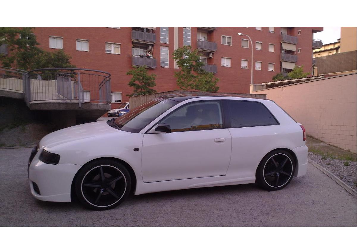

Tio aora me as rayado dices que los lados quedan lisos como en mi coche??? aber una kosa esque ace tiempo que quiero un kit en plastico abs que nose me da mas confianza que la fibra:S
post-58221-0-69585100-1301938198.jpg mi coche

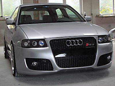

post-58221-0-30129400-1301938212.jpg un kit que e encontrado de nuestros amigos de ABT.
Editado por xoyero
Exacto, no te equivocas amigo, aunque en el de Jose quedarán los dibujos como cantos de refuerzo de las piezas o de diseño de la carroceria.
A mi me gusta de las tres maneras, todo alisado como lo llevas tú, como se lo voy a dejar a Jose o como viene original, aunque esto último entre molduras, el diseño de la cintura y otras cosas demasiados salientes tiene el modelo.
Como yo no quisiera pintar las piezas por tenerlas con la pintura original (manías de uno) suprimiría las molduras pero en su lugar pintaría la zona trabajada en otro tono, resultando racing al destacar ese bitono en la carroceria.
