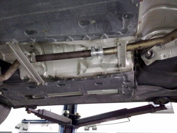

lascatas Publicado 4 de Abril del 2011 Denunciar Publicado 4 de Abril del 2011 Yo le puse a mi B7 Avant de 140 el escape de un 2.7 tdi y lo unico que le tuve que poner a mayores fue una abrazadera doble original y cortarle unos 70 cm de mi tubo de escape orque el otro era mas pequeño.Todos los soportes me valieron. En Audi me dijeron que todos los Avant son iguales el chasis y deposito gasolina igual la pequeña diferencia es si es Quattro En la foto se ve trozo que falta. Responder

DavidAvant Publicado 6 de Abril del 2011 Denunciar Publicado 6 de Abril del 2011 Yo le puse a mi B7 Avant de 140 el escape de un 2.7 tdi y lo unico que le tuve que poner a mayores fue una abrazadera doble original y cortarle unos 70 cm de mi tubo de escape orque el otro era mas pequeño.Todos los soportes me valieron. En Audi me dijeron que todos los Avant son iguales el chasis y deposito gasolina igual la pequeña diferencia es si es Quattro En la foto se ve trozo que falta. Cierto, lo del depósito era en los quattro. Recordaba algo de que mi depósito era más pequeño. Gracias por la aclaración. Responder

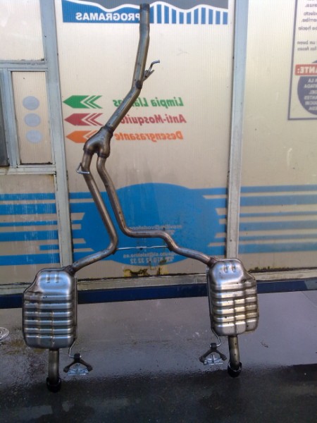

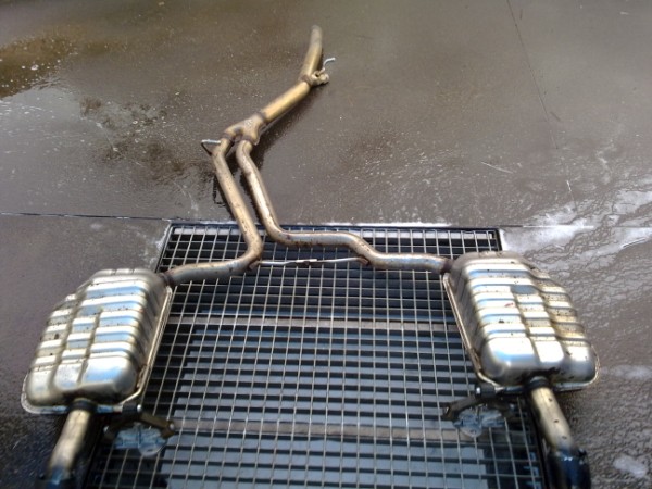

lascatas Publicado 8 de Abril del 2011 Denunciar Publicado 8 de Abril del 2011 Tios, como puedo buscar un escape de un 2.7 por aqui por la zona de cadiz o malaga... sabeis de algo por internet ? Vete preguntando por desguaces, en desguaces la torre madrid bastante fiables. Yo tuve suerte que lo encontre en mi zona. Pienso yo que siendo 6 cilindros tanto valdra 2.7 tdi que 3.0 TDi como los modelos de gasolina. Te adjunto foto del escape completo para que veas modelo Un saludo. Responder
Pirata3 Publicado 8 de Abril del 2011 Denunciar Publicado 8 de Abril del 2011 Tios, como puedo buscar un escape de un 2.7 por aqui por la zona de cadiz o malaga... sabeis de algo por internet ? Vete preguntando por desguaces, en desguaces la torre madrid bastante fiables. Yo tuve suerte que lo encontre en mi zona. Pienso yo que siendo 6 cilindros tanto valdra 2.7 tdi que 3.0 TDi como los modelos de gasolina. Te adjunto foto del escape completo para que veas modelo Un saludo. Una preguntilla al ponerle ese tubo cambia de sonido el coche o algo lo digo por que al se 2.7 desahoga mas y como tampoco lleva el silencioso intermedio como el que montan los 140 cv igual algo se nota no?? A y buen aporte :clap1: Responder
