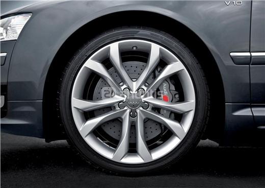

LuisA6 Publicado 6 de Abril del 2011 Autor Denunciar Publicado 6 de Abril del 2011 West perdona q sea tan pesado, entonces cual sería el ET ideal para llanta 19 con garganta 8,5? y ves muy mal montar el perfil 40 en llanta 19? Esta es la llanta que quiero montar. con el neumatico q hemos hablado Responder
LuisA6 Publicado 6 de Abril del 2011 Autor Denunciar Publicado 6 de Abril del 2011 West sabrias decirme que medida tiene esta llanta así como q medida de neumatico?? Responder
gonchito Publicado 7 de Abril del 2011 Denunciar Publicado 7 de Abril del 2011 Si la llanta es 19, montará unos neumaticos de 255 35 19, el ET de esa llanta buff, en 19 puede ser de 45....donde las has visto???? porque normalmente en las paginas de llantas suelen ponerlo, sino tendrás que preguntarles a ellos. Son bonitas....!!!! Responder

west Publicado 7 de Abril del 2011 Denunciar Publicado 7 de Abril del 2011 (editado) Hola Como te han dicho. Esa llanta es de 19 original igual que las que ha puesto Kolari en el enlace. Atento que puede tener un ET de 56 pero mira que la gargana es ya de 9J. Es importante saber lo que quieres poner, original o réplica. En la segunda opción tendrás disponibles distintos ET, por lo original sólo lo que diga el ETKA. Aquí es cuando digo que para mi gusto las originales, tanto en 18 con el ET43 como las 19 con el que sea, no termina de convencerme porque quedan un poco metidas, tipo BMW, y a mí me gusta que queden a ras de la aleta. Sobre las gomas, como dice Gonchito, serán 255/35/19. Tienen toda la pinta por la poca goma que tienen. Poca sí, pero una chulada. Oye, de pesado nada que para eso también estamos. Como te comenté ayer para mí como va mejor, por estética y por prestaciones, es con perfil 35 y medida 255. Ojo que el primer enlace que ha puesto Kolari lleva referencia 8T0 y claro ET29. Llevan referencia y son para un S5 que van más anchos de vías que los nuestros. Un saludo Editado 7 de Abril del 2011 por west Responder

LuisA6 Publicado 7 de Abril del 2011 Autor Denunciar Publicado 7 de Abril del 2011 cual es el ET ideal para nuestro coche, para una llanta 19 con garganta 8,5 Y q pase ITV? tengo un lio cn esto Del jodido ET. Responder
gonchito Publicado 8 de Abril del 2011 Denunciar Publicado 8 de Abril del 2011 cual es el ET ideal para nuestro coche, para una llanta 19 con garganta 8,5 Y q pase ITV? tengo un lio cn esto Del jodido ET. A ver, olvidate del ET....osea, no te olvides, pero olvidate...ja,ja,j,a...!!!! tu mira de momento que las medidas de ruedas coincidan con las opciones que tienes, el ET según en que medida pongas de llanta varía, en 19 igual un ET de 52 le queda algo mas afuera que una de 18 con ET 48, por poner un ejemplo, además en 19 tampoco hay demasiadas opciones, ten encuenta que 8,5 con un ET de 45 es como si llevaras menos ET, el caso es que no sea inferior a 35, la ITV solo va a mirar la medida del neumatico, insisto, a no ser que lleves un ET exageradisimo y sobre salga de la carroceria....... Yo, como dice West, me iria a unas llantas de 18 que es mas que suficiente, una medida de 245 como llevo yo y alguno más como West....cuando llueve se nota mucho, sé de alguno que con 19 llevando 255 ha tenido que rebajar la medida porque ha pesar de llevar Quattro(como en mi caso tambien) le hacía muchos aguaplaning. Conclusion, una llanta de 18 con un ET de 35 quedaria de miedo el coche y no ibas a tener ningún problema con la ITV, con un ET 43 también iria muy bien......!!!!! En 19 no sé exactamente con que ET juegan, algunas he visto con 52, con 45, y algo menos, lo ideal cualquiera que no llegue a 35 porque al tener más llanta 8,5 también hay que tenerlo en cuenta, son mm que se ganan. No sé si te aclaro algo....!!!! Responder
