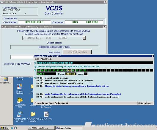

yunes_audia3 Publicado 5 de Mayo del 2011 Autor Denunciar Publicado 5 de Mayo del 2011 puede que sea lo que dice ferchir, alomejor tienes inhabilitados los mandos a distancia, yo le estuve echando un ojo el otro día y en el modulo 46 de confort/coding/longcoding helper en uno de los bits tiene la posibilidad de activar o desactivar los mandos a distancia..con lo cual aunque estén configurados no funcionarán... miralo a ver si es eso.. si tengo algo de tiempo te miro en que byte y bit se activa! un saludo tio Responder
Kev Publicado 7 de Mayo del 2011 Denunciar Publicado 7 de Mayo del 2011 Creo que se a que bit te refieres del modulo 46 y si que probamos a activarlo/desactivarlo y no cambiaba nada. A ver si saco un rato de tiempo para examinar que es lo que tiene configurado Rafa porque hicimos un "escaneo" y guarde el log. PD: El sistema MP de la nueva web es una "M", con todos mis respetos. No puedo responder a los MPs que recibo. Responder
Kev Publicado 14 de Mayo del 2011 Denunciar Publicado 14 de Mayo del 2011 He estado analizando los logs y veo diferencias entre la configuración de Rafa y la mía. Sobre todo en el módulo 46. A ver cunando quedamos de nuevo y le echamos otro vistazo. Responder
ferchir Publicado 17 de Mayo del 2011 Denunciar Publicado 17 de Mayo del 2011 he estado mirando en el modulo confort te dejo una captura del logcodig-helper traducido con google puede que tengas activado en el byte 8 el bit 0 sin activar o el 3 desactivado. saludos Responder

Kev Publicado 16 de Junio del 2011 Denunciar Publicado 16 de Junio del 2011 Hola, Pues si, ayer nos sacaron de quicio las llaves. Fue la tercera y no fue la vencida POr parte de VAGCOM yo ya no se que mirar, he entrado por todas partes y no veo el porque de que no funcionen. Empiezo a pensar que es por algo Hardware ajeno a VAGCOM. Con el procedimiento del VAGCOM parece que se sincronizan porque al presionar el boton de abrir, parpadean los 4 intermitentes como que se ha efectuado pero luego cierro VAGCOM quito la llave del contacto y no funciona ni cierre ni apertura. Y la opcion de que tenga los mandos inactivos la he comprobado repetidas veces. Esta desactivada con lo cual deberían funcionar. De hecho, si los desactivas no te deja sincornizar ningun mando con el típico método de Adaptation-10 y demás. Probamos al pie de la letra las instrucciones de Ferchir para sincronizarlos a mano desde el cierre de la puerta del piloto y nada, con ese método ni si quiera llegan a parpadear los intermitentes. Ni en el de Rafa ni en el mio puedo ver el número de mandos sincronizados con el coche desde el grupo "003" de los "measuring blocks". Como no puedo verlo en el mio y a mi si me funcionan los mandos no le doy importancia. Y he borrado repetidas veces el los mandos sincronizados antes de proceder a casarlos. Os dejo una captura de la configuración de Rafa en el módulo 46: Address 46: Central Conv. Labels: 8P0-959-433.lbl Part No: 8P0 959 433 E Component: KSG H04 0050 Coding: 188000586D088505488F016300 Shop #: WSC 00913 572 92683 Cualquier ayuda se agradece! Gracias de antemano Responder
