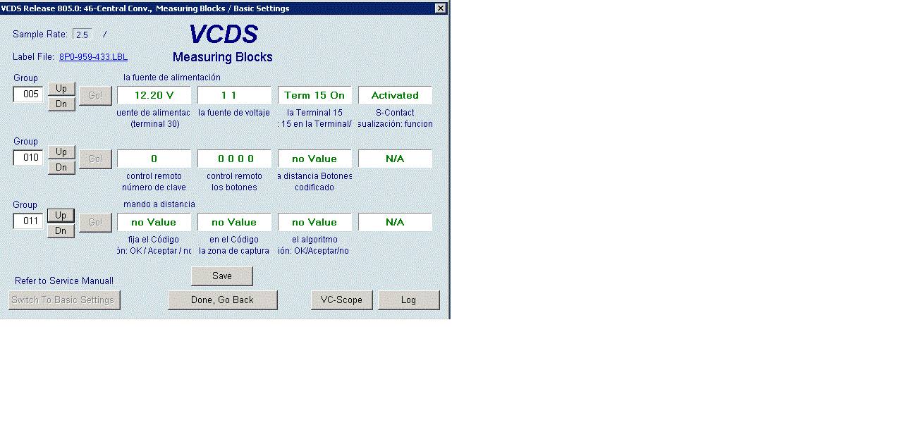

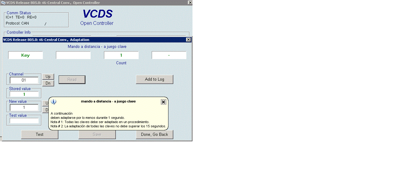

ferchir Publicado 1 de Julio del 2011 Denunciar Publicado 1 de Julio del 2011 He estado mirando en mi coche con el vag-com y te dejo dos capturas una es cuando entras a codificar en codig recordar siempre poner el numero del canal 1 y no darle a leer directamente en el 0 pone que hay que adaptar todos los mandos en una misma operación y mantener pulsado el boton al menos un segundo. La segunda captura es de los bloques de medición canales 5, 10 y 11 comprobar en el 5 que este activado el terminal 15 y en el 10 y 11 cada ved que aprietas un boton tiene que cambiar el estado de los valores puedes comprobar los tres botones del mando. Si volveis a quedar lo podreis comprobar. Un saludo Responder
