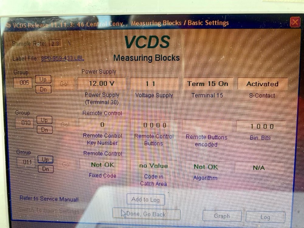

jaimit0 Publicado 11 de Febrero del 2024 Denunciar Publicado 11 de Febrero del 2024 Muy buenas a todos compis! Refloto el tema después de más de un año para ver si alguno de los incluidos aquí solucionó el tema o para ver en que quedó la cosa. Yo hago el borrado y doy de alta en el módulo 46 haciendo la adaptación de las llaves correctamente ya que al pulsar cualquier botón de la llave el coche me devuelve la confirmación con los cuatro intermitentes. He llegado hasta cambiar el módulo de confort ya que he leído en muchísimos temas que debido a la filtración de agua llega hasta esa zona y la humedad ya sabemos lo que hace con los componentes eléctricos... El caso es que después de leer el mensaje de @ferchir entro en el apartado de "measuring blocks", canal 5, 10 y 11. Os dejo una captura sin apretar ningún botón y una segunda captura apretando cualquier botón del mando. El único cambio que se produce es en el canal 11 cambiando la primera y la tercera columna indicando "Not OK". Ahora mismo estoy atascado aquí y espero poder encontrar una solución gracias a vosotros. Indicar que las dos llaves que estoy utilizando son las que venían con el coche del conce, abren y cierran el coche desde el bombín y tbm lo arranca perfectamente. Responder
