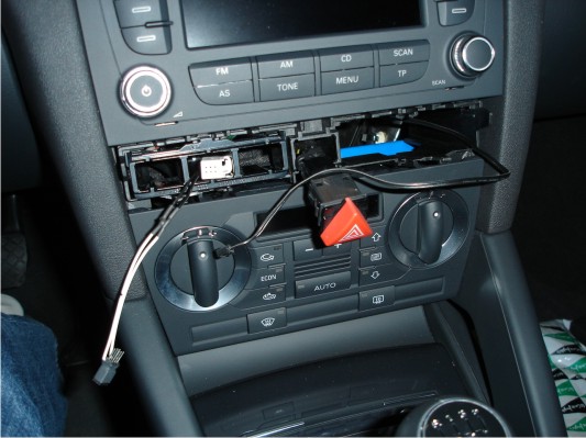

davidchdm Publicado 6 de Abril del 2011 Denunciar Publicado 6 de Abril del 2011 (editado) Hola Dani, Después de darle varias vueltas, creo que solo tienes que retirar el módulo nº9 de la ilustración anterior y encajar el tarjetero en el hueco. Mira esta foto de cuando lo hice yo, a ver si te da alguna idea. Ánimo. Salu2. Editado 6 de Abril del 2011 por davidchdm Responder
dejota Publicado 6 de Abril del 2011 Autor Denunciar Publicado 6 de Abril del 2011 Hola Dani, Después de darle varias vueltas, creo que solo tienes que retirar el módulo nº9 de la ilustración anterior y encajar el tarjetero en el hueco. Mira esta foto de cuando lo hice yo, a ver si te da alguna idea. Ánimo. Salu2. yo tambien pensaba lo mismo hasta que lo he quitado.Esa pieza viene pegada y no hay manera de quitarlo. Saludos Responder
matu Publicado 7 de Abril del 2011 Denunciar Publicado 7 de Abril del 2011 yo lo he hecho y te puedo asegurar qeu solo hay que sacar el modulo 9, tira con fuerza que no va pegado,..., Responder
raulfernandez Publicado 27 de Enero del 2012 Denunciar Publicado 27 de Enero del 2012 Buenos días, el mio tambien es de 2010 y me encuentro con el mismo problema va todo anclado en el marco, y no se puede tirar porque saltaría todo incluidas las grapas. ¿alguien lo ha echo? Gracias! yo lo he hecho y te puedo asegurar qeu solo hay que sacar el modulo 9, tira con fuerza que no va pegado,..., Responder
