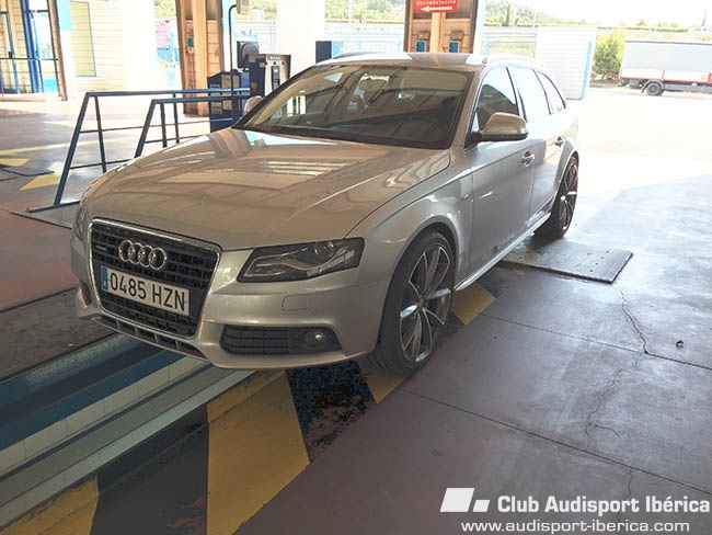

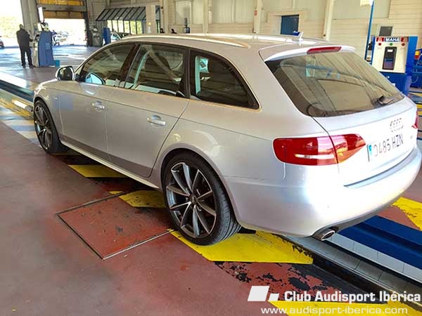

Robertoqh Publicado 20 de Mayo del 2016 Denunciar Publicado 20 de Mayo del 2016 Hola!! Aquí dejo unas fotos de como era el coche antes del accidente. Responder

Tsaroth Publicado 20 de Mayo del 2016 Denunciar Publicado 20 de Mayo del 2016 Hola!! Aquí dejo unas fotos de como era el coche antes del accidente. Qué guapas las llantas... Qué medida de neumático llevas?? Y la llanta.. Son 19"?, que garganta y ET tienen?? Me gustan mucho, pero las veo quizá algo para afuera... sobresalen algo de la aleta delantera? Saludos Responder
Robertoqh Publicado 20 de Mayo del 2016 Denunciar Publicado 20 de Mayo del 2016 Si, son muy chulas! del RS4. Son 20", la garganta y el ET, ni idea... La medida del neumático es 255/35R20 Quedan muy bien, llevas razón el las aletas delanteras sale un poco, pero es muy poco, a mi me gustan como quedan....jjjjj, y lo más importe cuando el coche baja de suspensión por ir cargado o en baches no pegan en las aletas. Saludos Responder
