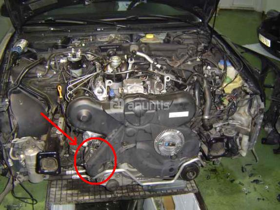

yerar Publicado 18 de Abril del 2011 Denunciar Publicado 18 de Abril del 2011 (editado) pues yo lo lleve a un taller de electricidad del automovil, de esos que arreglan alternadores y tal.... 90 pavos.....cambio de "escobillas" y el regulador (que es lo que se acaba jodiendo)..... Lo jodido es la mano de obra, como siempre.....quitar frontal entero, radiador, interculer, bla,blabla..... vamos que un dia completo de taller....me cobró TOTAL 280 napos. Hace ya casi un año y sin problemas.....He llegado a la conclusion que no me gasto esos dinerales..... No se como es en tu coche pero el mio es un 1.8t y para cambiar el alternador no hay que quitar todo lo que dices,lo tienes bastante accesible y el intercoler menos aun que esta en el otro lado del motor jajjajajaja vaya taller mas majo que has pillado por 280 euros te tenian que haber puesto el alternador reconstruido incluido una horita de mano de hobra. Sí efectivamente, se ve que no sabes como es su coche <_< .... Te presento el alternador del 2.5 TDI. Es lo que te marco en rojo: Editado 18 de Abril del 2011 por yerar Responder
ASTHAROT Publicado 18 de Abril del 2011 Denunciar Publicado 18 de Abril del 2011 pues yo lo lleve a un taller de electricidad del automovil, de esos que arreglan alternadores y tal.... 90 pavos.....cambio de "escobillas" y el regulador (que es lo que se acaba jodiendo)..... Lo jodido es la mano de obra, como siempre.....quitar frontal entero, radiador, interculer, bla,blabla..... vamos que un dia completo de taller....me cobró TOTAL 280 napos. Hace ya casi un año y sin problemas.....He llegado a la conclusion que no me gasto esos dinerales..... No se como es en tu coche pero el mio es un 1.8t y para cambiar el alternador no hay que quitar todo lo que dices,lo tienes bastante accesible y el intercoler menos aun que esta en el otro lado del motor jajjajajaja vaya taller mas majo que has pillado por 280 euros te tenian que haber puesto el alternador reconstruido incluido una horita de mano de hobra. Sí efectivamente, se ve que no sabes como es su coche <_< .... Te presento el alternador del 2.5 TDI. Es lo que te marco en rojo: Gracias Yerar por tu apunte........ Vamos por partes amigo carlos031981..... Creo que el amigo Odisea empieza diciendo "tenemos un A6 2.5 tdi de 150 cv..."......por lo tanto doy por echo que se trata de uno de nuestros inestimables V6..... a partie de ahi ...sí ...puede que tengas razon.....y que yo haya "tirado" el dinero... Seguimos por partes.....el amigo Yerar te ha mostrado como es ese motor......y también ha mostrado una pagina web de un recambista y como barato, el alternador sale una media de 250€ (en Audi no bajaria de cerca de 700€)(y viendo el sustancial descuento de casi un 40% lo veo bien de precio)....otro detalle que hay que tener en cuenta es el amperaje del alternador..... Estos motores, por lo menos el mio, necesita un alternador de 120A....seguramente el tuyo tenga suficiente con un alternador de 70A o como mucho 90A....ahí solo tienes una deferencia de ...unos 200-300€....(primera diferencia con tu motor).... A mi me han reconstruido el alternador por 90€, y esto conlleva la sustitución del eje, polea y el regulador.(si encuentras mas barato, nos lo comentas) Después, como es facil, cambiarlo, pues nada el del taller me ha clavado 1 dia de trabajo, por 190 € (a unos 20€ la hora)(si lo encuentras mas barato comentanoslo tambien)..... Ahora dime que tambien es facil cambiar el termostato..........y barato.... saludos amigos. saludos Responder
