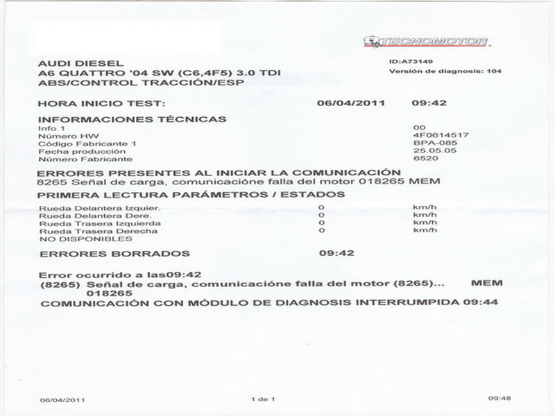

eb4enn Publicado 6 de Abril del 2011 Denunciar Publicado 6 de Abril del 2011 Hola chicos/as. Temprano empezamos con los problemas en el A6. Esta mañana se me ha encendido una advertencia en el fis que indica "ANOMALIA EN EL ESP" Consultar manual. Lo he llevado a mi mecanico de confianza, que no es de Audi, y le ha conectado la maquinola. y presenta dicho error: 8265 SEÑAL DE CARGA, COMUNCIACIONE FALLA DEL MOTOR 018265 MEM No se si esto es grave o no. el caso es que he pedido cita esta tarde en la audi. pero alguno puede orientarme de que puede ser. Ya que mi mecanico me ha dicho que eso es un fallo de motor. He de preocuparme... La verdad es que me siento como una piltrafa en estos momentos, pues no hace mas de un mes que lo compre. os adjunto el informe que me ha dado el mecanico por si vale de algo. gracias anticipadas, a ver si saco algo en claro antes de ir al taller. Responder

eb4enn Publicado 6 de Abril del 2011 Autor Denunciar Publicado 6 de Abril del 2011 Segun me han dicho es una forma de proteccion. Al parecer si hay alguna anomalia en el motor, lo primero que desconecta es el ESP. Vamos que no entiendo mucho pero tampoco le veo mucho el sentido. Yo pienso que si es el esp, es eso, no el motor. El aviso salta con el coche parado tambien. apagas el coche, y lo enciendes, y tarda un ratito. da igual que vayas circulando como que estes parado con el motor en marcha. En fin no se... Responder
eb4enn Publicado 6 de Abril del 2011 Autor Denunciar Publicado 6 de Abril del 2011 al final despues de llevarlo a la audi, me han dicho que no le pasa nada en principio. que puede haber sido un pico de tension. Le han reseteado y de momento aguanta. ya veremos... Responder

west Publicado 7 de Abril del 2011 Denunciar Publicado 7 de Abril del 2011 Hola También me gustaría comentar una cosa con esto. Por lo que veo, la máquina con la que leyeron la avería es genérica, esto es de las que valen para varias marcas de coches. Cuando se lee una avería de estas es importante saber si es esporádica o fija y esa máquina no lo daba... o por lo menos no lo veo. Un saludo Responder

eb4enn Publicado 7 de Abril del 2011 Autor Denunciar Publicado 7 de Abril del 2011 Gracias por los aportes, la verdad es que no que pudo ser, pues cuando me salto el fallo iva por la urba frenando de bache en bache. Luego apague el coche, y lo puse en marcha.. a los 5 minutos salio de nuevo. despues de visitar a mi taller generico, la verdad es que se apago la luz, y no me volvio a salir. y cuando lo lleve a la audi por la tarde, el hombre muy majo le metio la maquina y reseteo el coche. sin cobrar un duro, que ya es raro. De momento no se si ha sido fallo exporadico o persistira, espero que haya sido esta vez y ya. en fin. Si efectivamente la maquina era generica, valida para varios coches, no era especifica de audi.. en cuanto a lo de podria ser del freno pues, alomejor por que ya digo, salto entre bache y bache. aunque la segunda fue en carretera. Esperemos que no se repita. Gracias a todos por los aportes. Responder
