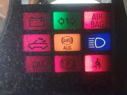

Sito87 Publicado 6 de Abril del 2011 Denunciar Publicado 6 de Abril del 2011 (editado) Dede hace un tiempo que me falla mucho el tempomat, a veces va a veces no... Asi que he sacado la centralta del tempomat a la guantera de debajo del volante y voy midiendo cosas mientras circulo quedando asi de bonito: Total que he comprovado q la maneta funciona ok, el cableado ok, pero no hay manera q la centralita le pase corriente a la bomba, asi que he comprado otra centralita por 28€ (q me llegara la semana q viene) y de casualidad ayer el se puso a funcionar asi que pude medir lo q le va a la bomba y como es. He estado pensando que se podria añadir una lucecita en el cuadro para saber cuando esta activo, tengo en mente el circuito y es sencillo y como la semana que viene tengo q cambiar la centralita y pasar la itv pues queria saber q os parece la idea. Alguien sabe q hay el las lucecitas del cuadro? me refiero a estas Conozco alguna: (1) Como se ve, bateria (rojo) (2) ?? (3) ?? (4) ?? (5) ABS (naranja) (6) ?? (7) ?? (8) Freno de mano (rojo) (9) largas? (azul) Si hubiese alguna con un dibujo q se adecue al tempomat pues podria usarla, claro q tambien si no llevas autocheck se podria usar el de arriba vacio claro... Editado 6 de Abril del 2011 por Sito87 Responder
ESCALPELO Publicado 6 de Abril del 2011 Denunciar Publicado 6 de Abril del 2011 Hola Sito Yo tengo un A6 C4, pero supongo que las luces son parecidas, ya que el cuadro lo es. Creo que te falta la luz de ASR (naranja), la hélice de precalentamiento (naranja para diesel), quizá el testigo del airbag (rojo), la luz del inmovilizador (naranja), el testigo de luces de posición (sólo para algunos modelos, que son dos faritos invertidos)y quizá la luz de reserva de combustible. Espero haberte ayudado Responder
electrotelco Publicado 6 de Abril del 2011 Denunciar Publicado 6 de Abril del 2011 Sito me encanta que vuelvas a las andadas con el I+D+I+Ñ xDDD has pensado en meterle luz por detrás al cuadro, para ver que simbolos tienes? XD Responder
valenciaga Publicado 6 de Abril del 2011 Denunciar Publicado 6 de Abril del 2011 Dede hace un tiempo que me falla mucho el tempomat, a veces va a veces no... Asi que he sacado la centralta del tempomat a la guantera de debajo del volante y voy midiendo cosas mientras circulo quedando asi de bonito: Total que he comprovado q la maneta funciona ok, el cableado ok, pero no hay manera q la centralita le pase corriente a la bomba, asi que he comprado otra centralita por 28€ (q me llegara la semana q viene) y de casualidad ayer el se puso a funcionar asi que pude medir lo q le va a la bomba y como es. He estado pensando que se podria añadir una lucecita en el cuadro para saber cuando esta activo, tengo en mente el circuito y es sencillo y como la semana que viene tengo q cambiar la centralita y pasar la itv pues queria saber q os parece la idea. Alguien sabe q hay el las lucecitas del cuadro? me refiero a estas Conozco alguna: (1) Como se ve, bateria (rojo) (2) ?? (3) ?? (4) ?? (5) ABS (naranja) (6) ?? (7) ?? (8) Freno de mano (rojo) (9) largas? (azul) Si hubiese alguna con un dibujo q se adecue al tempomat pues podria usarla, claro q tambien si no llevas autocheck se podria usar el de arriba vacio claro... aqui te dejo la imagen de un cuadro que tengo por casa, por lo que parece era de un cabrio. pero hay testigos que vienen igual que en el mio, como la bateria , lo de los intermitentes que esta de adorno por lo visto, lo del abs, la larga y el freno de mano. Despues donde pone cat en el mio sale la aceitera y los otros no me acuerdo ke son en el mio ya te lo dire. Responder
Sito87 Publicado 6 de Abril del 2011 Autor Denunciar Publicado 6 de Abril del 2011 Ei valenciaga muchas gracias! Justo lo q buscaba q put*da q son todos rojos, a alguien se le ocurre como cambiar esos cristalitos? Sino creo q lo pondre en el CAT Responder
Sito87 Publicado 6 de Abril del 2011 Autor Denunciar Publicado 6 de Abril del 2011 O si se pudiera boorrar el dibujo y pintar otro diferente lo pondria en el de intermitentes Responder
