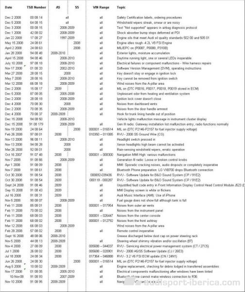

Mar77 Publicado 6 de Abril del 2011 Denunciar Publicado 6 de Abril del 2011 Hola a todos! Pues eso, que resulta que de unos dias a esta parte, cuando conecto el clima o incluso con la ventilacion simplemente, en los primeros minutos, el aire que entra en el habitaculo tiene un olor bastante asqueroso, no se, como a "cerrado" o algo así, lo que me obliga incluso a abrir las ventanillas. Cuando pasa un poco de tiempo parece que va desapareciendo, pero al aparcar y volver a arrancar ahí está el tufo nuevamente. ¿Alguien tiene alguna idea? El coche (A5 SB 143 Multitronic) va a cumplir un año y nunca le había pasado cosa tal. Muchas gracias a todos Carlos Tienes mucha razón...y hasta que utilices el clima unas cuantas veces no se irá... <_< ¿Donde está esa lista de errores reconocidos por Audi? Según Alemania ponía: "Olor a pies" Responder
