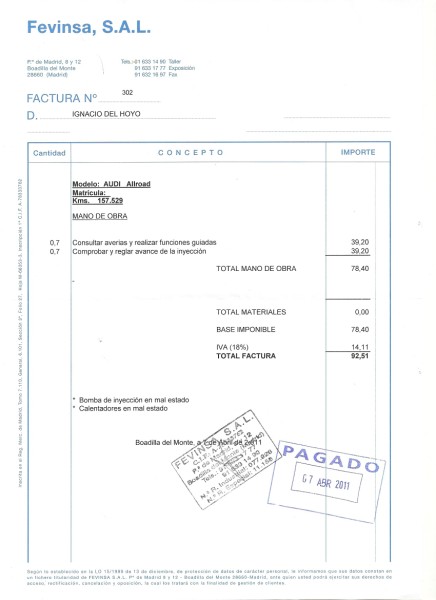

Bullete Publicado 7 de Abril del 2011 Autor Denunciar Publicado 7 de Abril del 2011 Buenos días por la mañana. Novedades... Recuperado el coche, me decían que volviera más tarde, luego que me fuera a por un café, que el que me había dicho eso de que la bomba se va o no se va, no tiene ni put* idea, y el resto os lo podeis imaginar... Resultado, me han cobrado lo que veis en la factura y han añadido que tengo mal los calentadores (No había que estudiar para saberlo) y dicen que tengo mal la bomba....(mentira). Que lo he pagado por no perder mas el tiempo y jodido, pero sabiendo que me he librado de una buena, que ahora iré a otro sitio a que me cambien los calentadores y me digan si algo más falla...que me estaban perdonando la vida y por lo menos me quedo con que les he dicho a la cara lo que les tenía que decir, pero predicas en el desierto, son unos ladrones y eso no tiene solución. A la pregunta: ¿Te dije expresamente que no hicieras nada sin avisarme y me contestaste que no me cobrarias por detectar y presupuestar la averia? Si. A la pregunta ¿Porque me cobras entonces esto? Mentira tras mentira. Otro en mi lugar, quizá hubiera dicho que de eso nada, pero es la tipica sensación de sal de aqui y que les den, que de buena te has librado... Responder
