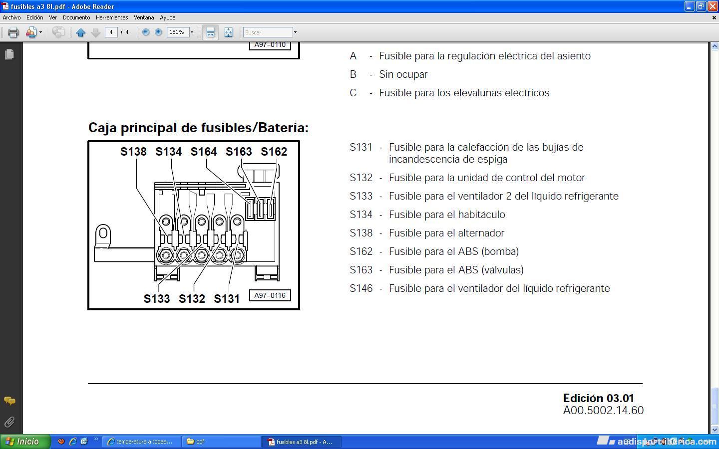

MICHELS3 Publicado 15 de Mayo del 2011 Denunciar Publicado 15 de Mayo del 2011 (editado) ami en el s3 tambien me paso y era el fusible de la caja que hay encima de la bateria que hace mal contacto y se derrite,ese fusible controla los ventiladores del radiador y tambien el compresor o ventiladores del aire acondicionado,porlo que el aire tampoco sale frio cuando te falla ese fusible..es el fusible numero 164 de la imagen...aunque esta mal y pone 146..ojo que ami no se me fundio el fusible,lo sacaras y igual esta bien,lo que esta mal es el portafusibles que va dentro del plastico negro que se derrite y hace que no haga buen contacto,,un saludo Editado 15 de Mayo del 2011 por MICHELS3 Responder
