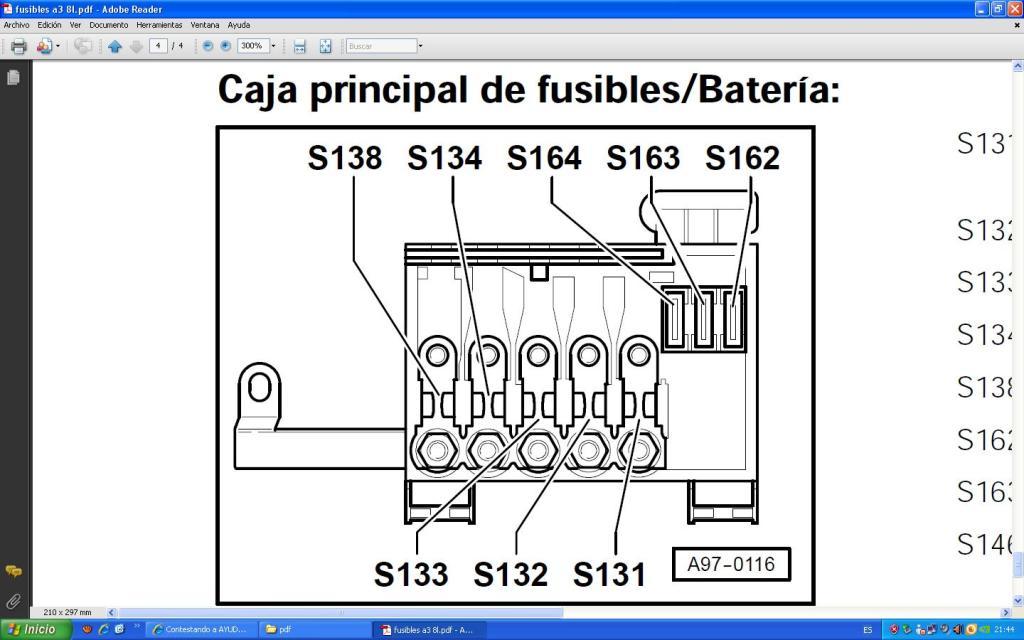

mira encima dela bateria en el motor,hay un portafusibles en el borne positivo,abres la tapa y dentro hay varios fusibles grandes de metal y 3 pequeñitos de 30amperios,uno de esos 3 controla el compresor del aire y los ventiladores,ami no me funcionaba el aire(tiraba aire pero normal) y era ese fusible,que no estaba fundido ni nada,simplemente me hacia y me hace mal contacto,y si lo movia un poco me arrancaba el compresor y sino no..el problema en mi caso es el portafusibles ese grande,pero de momento lo solucione moviendo el fusible hasta encontrar la posicion donde hace buen contacto y una vez en esa posicion le puse una gota de loctite muy pequeñita para fijarlo y que no se mueva,te paso una captura,el que te digo que controla lo del aire es el numero S164,un saludo,compruebalo que es una tonteria facil de mirar y en mi caso era eso,ami hermano en su a3 tdi tambien le paso solo que de hacer mal contacto se calento el portafusibles y se quemo,el mecanico le acoplo un potafusibles aparte para ese cable y ya esta,le volvio a funcionar tambien
