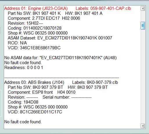

Lo curioso es que no me aparecía el fallo especificado (en varios modulos) en el primer auto scan ¿Sabéis por que puede pasar?:
Address 01: Engine (J623-CGKA) Labels: 059-907-401-CAP.clb
Part No SW: 8K1 907 401 K HW: 8K1 907 401 A
Component: 2.7TDI EDC17 H02 0006
Revision: 15H02---
Coding: 0114002C18070128
Shop #: WSC 06325 000 00000
ASAM Dataset: EV_ECM27TDI0118K1907401K 001007
ROD: N/A
VCID: 346C1E8E686179BC
No ASAM data for: "EV_ECM27TDI0118K1907401K" (AU48)
No fault code found.

Y en el Segundo scan, el modulo 01 no da error. Pero sin embargo aparece en rojo. ¿De qué puede ser?

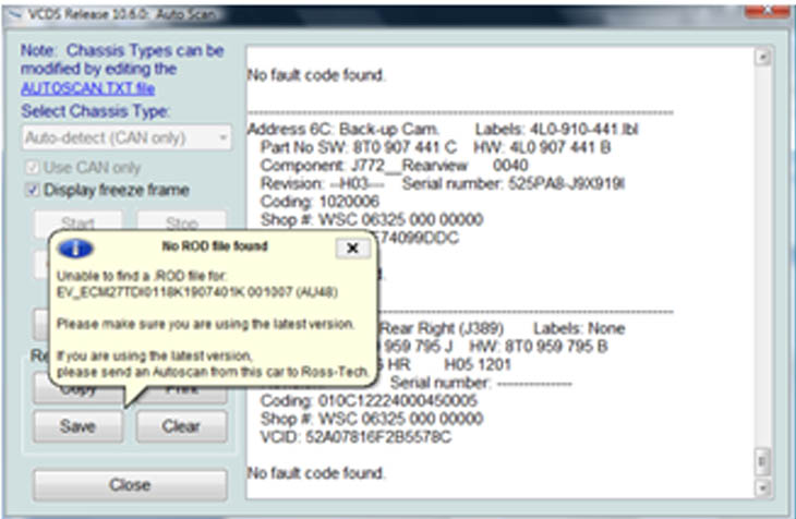

Y ahora al terminar el auto scan me aparece este mensaje. ¿Sabéis que puede ser?

Lo que te está diciendo ese mensaje es que no encuentra el archivo .ROD con los datos que corresponden a la centrálita de tu motor según viene en el mensaje "No ASAM data for: "EV_ECM27TDI0118K1907401K" (AU48)" y toma los datos de este archivo .ROD "ASAM Dataset: EV_ECM27TDI0118K1907401K 001007" para los fallos de la centrálita de tu motor. ¿Nunca te ha hecho esto? Compara esta información con el Auto-Scan de origen de tu coche a ver qué diferencias ves. Por otro lado, desinstala el Vag-Com y vuelve a instalarlo por si has tenido una actualización del software involuntaria.
¿Te han actualizado el software del motor en el concesionario?
Vuelve a hacer otro Auto-Scan y borra los fallos.

Nunca me lo hizo no. Los fallos Ya los borre varias veces pero, después de realizar el segundo scan con el coche en marcha me salen en el modulo 01 y 5F. En el 01 aparece la imagen que puse, pero al principio no marca fallo. Y en el 0F si aparecen los fallos que puse.

Tendrás que pedir un nuevo cable más actualizado para tu cumpleaños Berto84. :laugh: :laugh: :laugh: :laugh:
Por eso pone en el mensaje que les mandes la información del Auto-Scan a Ross-Tech porque ni ellos la tienen todavía.

Lo del motor no te tienes que preocupar porque tu Vag-Com al ser más antiguo que la versión de soft que te han flasheado en Audi no dispone de información al respecto y la compara con un módulo de motor parecido, por eso te da error, no porque tengas mal el módulo del motor. Seguramente en unos meses con una versión más actual del Vag-Com ya te permita leer este módulo.
El módulo 5F es de información eléctrica, no le des importancia, borra el fallo y listo. La prioridad del fallo es muy baja (6) y te está indicando que es intermitente, o sea, que lo puedes borrar ya que no hay avería en el módulo.
Un saludo. :thumbsup:
