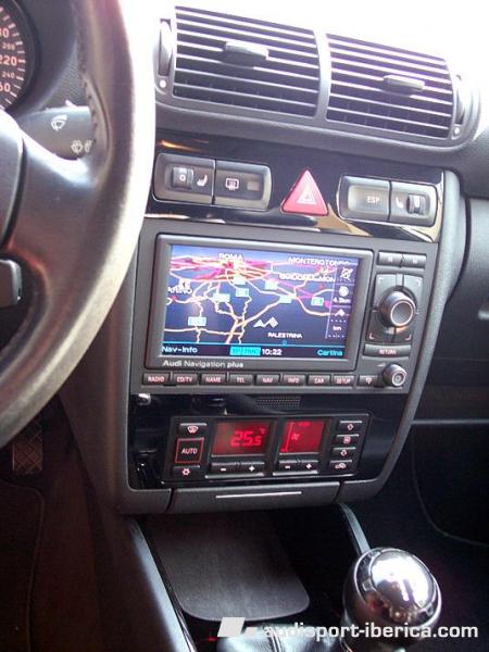

fredi Publicado 8 de Abril del 2011 Autor Denunciar Publicado 8 de Abril del 2011 si es ese pues yo pensaba que le habia puesto doble din. que es el doble din y mueble restyling. el doble din la plaqita esa de y el mueble no se puede poner otro.e que ando un poco perdido con prest y rest.y no me puede poner unas fotos del etka para ver el despiece. ya siento volverte loco.mil gracias. yo lo que quiero hacer es esto que pongo en la foto,me da igual negro brillante que negro claro,lo que salga mas rentable. Responder
MICHELS3 Publicado 8 de Abril del 2011 Denunciar Publicado 8 de Abril del 2011 si es ese pues yo pensaba que le habia puesto doble din. que es el doble din y mueble restyling. el doble din la plaqita esa de y el mueble no se puede poner otro.e que ando un poco perdido con prest y rest.y no me puede poner unas fotos del etka para ver el despiece. ya siento volverte loco.mil gracias. yo lo que quiero hacer es esto que pongo en la foto,me da igual negro brillante que negro claro,lo que salga mas rentable. eso por lo que lei y se ve en el brico de jordancillo es un mueble hibrido entre pre y restilyng,lleva el mueble del restilyng con su cenicero,pero el clima del pre y la botonera tambien,el doble din es la pieza de metal y el mueble es todo lo demas,a noser que tengas suerte y pilles un mueble de restilyng entero en un desguace,no es un cambio muy barato de hacer...por eso te digo que yo en su dia lo pense,pero al final me meti el radio cd con navegador de 1 din de los que al encenderlos la pantalla sale y se desplega y al apagarlo se esconde...1din es el tamaño estandar de una radio normal,un saludo Responder
