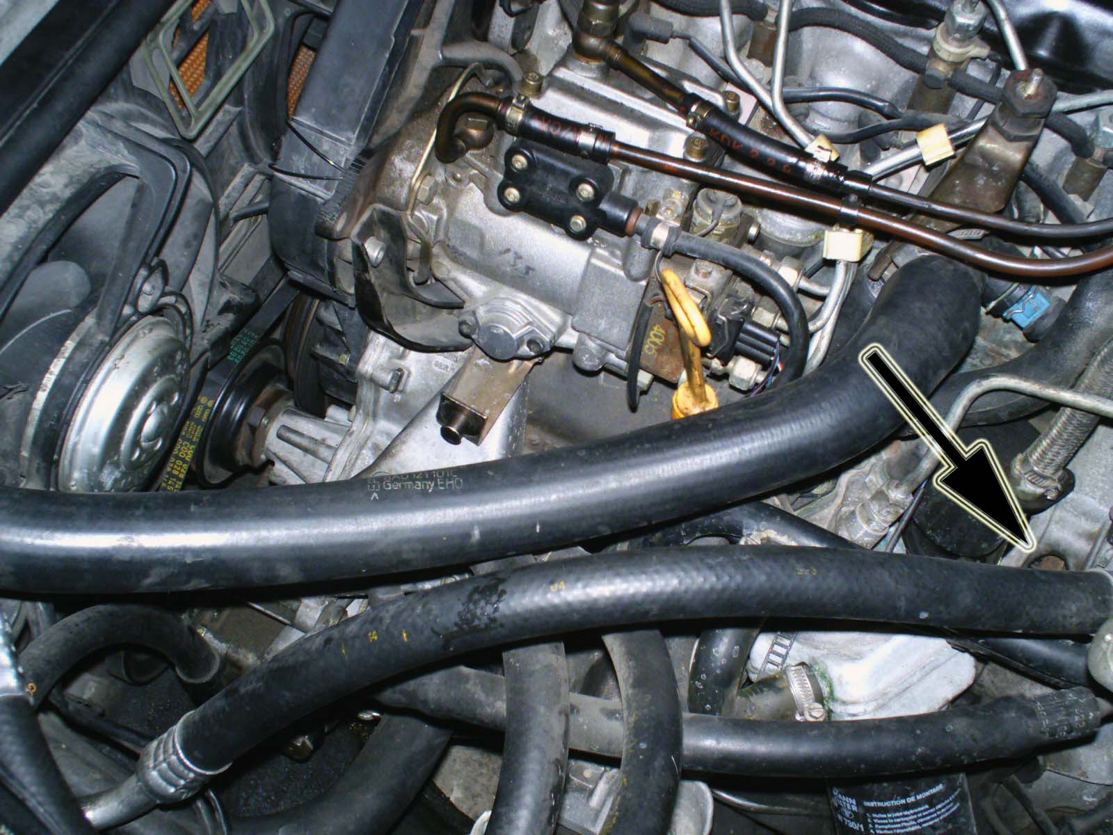

Tolo Publicado 9 de Abril del 2011 Denunciar Publicado 9 de Abril del 2011 La primera "foto": La marca aprece en el volante de inercia, se aprecia el dentado donde engrana el motor de arranque. EL útil de la segunda "foto" es una platina (4.5 mm creo recordar) para fijar la posición del árbol, no sirve para aflojar la polea, hay que inmovilizar la polea o te puedes cargar algo. Saludettes. Responder

Tolo Publicado 9 de Abril del 2011 Denunciar Publicado 9 de Abril del 2011 No, no me he explicado bien, NO hay que quitar el motor de arranque. La ventanita en la campana del cambio está arriba. Buscará a ver si tengo alguna foto. Correcto los tres "puntos de ajuste": Volante (cigueñal), árbol de levas y bomba inyectora. Responder
MICHELS3 Publicado 9 de Abril del 2011 Denunciar Publicado 9 de Abril del 2011 No, no me he explicado bien, NO hay que quitar el motor de arranque. La ventanita en la campana del cambio está arriba. Buscará a ver si tengo alguna foto. Correcto los tres "puntos de ajuste": Volante (cigueñal), árbol de levas y bomba inyectora. eso es el agujero por donde se ve el dentado del motor de arranque no?yo la primera vez que vi ese agujero pensaba que iva una tapa o algo y la habia perido,y que se me estaria llenado el motor de m**** que entra por ahi,pero eso un amigo que entiende me dijo que eso en mi mitor 1.8t 20v va asi sin tapar ni nada... Responder
Tolo Publicado 9 de Abril del 2011 Denunciar Publicado 9 de Abril del 2011 En un Audi 80 1.9 TDI Responder
xrclasica Publicado 9 de Abril del 2011 Denunciar Publicado 9 de Abril del 2011 (editado) Muchas gracias por los emails que me habeis mandado...aun asi mi duda esta todavia ahi... esta es la imagen que corresponde para determinar el PMS del piston 1...pero es que no se a donde corresponde...y como viene otra imagen para hacerlo en coches con cambios automaticos igual es del volante motor... luego hay otra imagen que corresponde al trabador del arbol de levas...simplemente es un util que apresiona el arbol para que cuando sueltes la correa la presion que ejercen las valvulas abieras o cerradas no te giren el arbol?? esta imagen muchas gracias de nuevo a todos. Hola.Para calar el cigëñal, la marca que dices es la correcta, tienes que ver por el registro (agujerito) en el cambio la marca esa que tienes en el dibujito. Para el árbol de levas, lo que yo hago (no tengo el útil) es meter una llave plana, creo que de 14-15 ó 12-13. Meter la llave plana en la ranura que tiene el árbol de levas y solucionado. Al estar fuera de punto la distribución, a lo mejor tienes que desmontar el árbol de levas para llevarlo a su posición de calado. Esto es relativamente fácil: vas desmontando los tornillitos que sujetan los puentes que mantienen en su sitio el árbol de levas y para colocar, el proceso es el inverso. Procura ir aflojando los tornillos de todos los puentes progresivamente, no cada puente por separado. Lo ideal es hacer el apriete con dinamométrica. Ya tenemos en su sitio el árbol de levas y el cigüeñal, así que nos falta la bomba inyectora. Tú mismo has visto que la polea tiene un agujero algo más pequeño que los otros, creo que es de 12 mm. Yo bloqueo la bomba con su polea metiendo una allen de (creo) 12 mm y ajustándola en un agujero que hay en la chapa de detrás y el soporte de aluminio que está, para situarnos, donde en un reloj está la manilla de las horas cuando son las 2:00. Recuerda siempre, después de calar la distribución, dar un par de vueltas al cigüeñal en el sentido de las agujas del reloj, y volver a revisar que sigue bien calada, así como que el tensor sigue bien ajustado (es semiautomático). Un saludo y cualquier duda (que sea facilita), ya sabes. Editado 9 de Abril del 2011 por xrclasica Responder
MICHELS3 Publicado 9 de Abril del 2011 Denunciar Publicado 9 de Abril del 2011 en mi s3 8l es igual el agujero de el tamaño de una moneda de 1 euro mas o menos creo recordar,solo que en esa foto el motor es longitudinal,en el mio transversal cuesta mas de ver,por eso el dia quelo descubri pensaba que le faltaba una tapa o algo.. Responder
