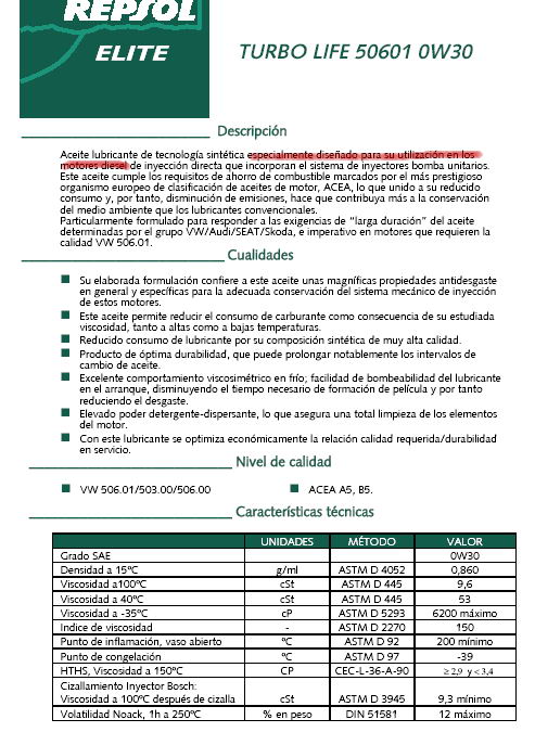

Angel Publicado 24 de Noviembre del 2004 Denunciar Publicado 24 de Noviembre del 2004 Bueno , tengo una pregunta ; Tras pagar una estratosferica factura de revisión en el conce ( 120.000 km. incluia distribución ) , observo con curiosidad el concepto Turbo ELi en la factura . Pregunto que es y me dicen que el aceite. Bueno , dado que hasta el día de hoy mi coche solo había funcionado con Castrol Longlife , y que he solicitado longlife , pido una aclaración. Me dicen que ahora el Castrol Longlife ha sido sustituido por Repsol Longlife , y que es lo mismo , solo que en Repsol. Pues no me conformo y pido que me enseñen que me han puesto exactamente , con la excusa de que debo saberlo si he de añadir. Me muestran un envase de Repsol Turbo Elite O/30 , especificación longlife . El problema es que leo el envase y dice muy claramente ser un aceite específico para motores DIESEL bomba-inyector , en ningún momento pone la palabra gasolina , que suele estar presente en todos los aceites que conocía hasta ahora. Expongo mis dudas y me contestan que ellos nunca han leido el envase , que se trata de una especificación 506 y que eso es lo que cuenta , y que es el aceite que ponen a todos los coches , sean diesel o gasolina. Dado que mi coche no es exactamente un diesel , sino un gasolina biturbo y además con repro , y aún suponiendo que lo que me han dicho es exacto , prefiero preguntarlo aqui . ¿ Realmente da lo mismo ? Van las especificaciones del aceite . Lo curioso es que hay otros aceites repsol ( vistos en su página web ) dedicados a motores de gasolina ... Responder

SEÑOR DE LOS ANILLOS BLACK Publicado 24 de Noviembre del 2004 Denunciar Publicado 24 de Noviembre del 2004 Angel lo mejor es que mires el manual del coche, pero el Repsol 0W30 que pones si cumple las especificaciones Audi para Log Life gasolina, según pone en el adjunto del mensaje es un 503.00. Otra cosa es que que te guste más el Castrol SLX 0W30 Long Life, cosa en la que estoy totalmente de acuerdo contigo ya que es la marca que más me gusta. ´Sigue un consejo, en la próxima revisión llevales al conce el aceite que a ti te guste para que se lo pongan al coche. Saluditos. Responder
tarirotariro Publicado 25 de Noviembre del 2004 Denunciar Publicado 25 de Noviembre del 2004 A mí también me mosqueó lo de que ponga diesel en la botella de Repsol, cuando compré una de 1 L. para rellenar. Allí me dijeron que valía igual, y lo comprobé en el manual, especificación 503.00, así que vale para longlife gasolina, extraño pero cierto. Salu2 Responder

audi2003 Publicado 25 de Noviembre del 2004 Denunciar Publicado 25 de Noviembre del 2004 No te fies ni un pelo de lo que te digan allí. Mi consejo es que exijas que te muestren algo que demuestre que se puede echar ese aceite. Personalmente creo que sí, porque ese aceite cumple la norma 503.00 que es para motores gasolina tipo al tuyo. Un saludo. Responder

luis Publicado 26 de Noviembre del 2004 Denunciar Publicado 26 de Noviembre del 2004 Si pone 503.00 sirve para gasolina lo que pasa es que se venden muchos mas de gas-oil y por eso en las explicaciones se estiran mas hacia el gas-oil. Pero repito si pone 503 sirve. Responder
