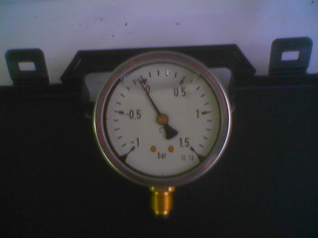

Koxme Publicado 11 de Abril del 2011 Autor Denunciar Publicado 11 de Abril del 2011 (editado) hola de nuevo hoy he ido ha visitar algunas tiendas de por aqui pero no he encontrado nada de mi gusto , alguien sabe alguna tienda en los alrededores de ZUMAIA (GIPUZKOA/PAIS VASCO), tengo pensado algo parecido ha esto Editado 11 de Abril del 2011 por Koxme Responder
amarcos76 Publicado 11 de Abril del 2011 Denunciar Publicado 11 de Abril del 2011 Ese no es de los habituales,lleva glicerina para que la aguja no baile,tiene un inconveniente se suelen poner amarillos por el liquido,si quieres algo ASI tendras que ir a alguien especializado o algun taller que tenga coches de rallly,y sino busca el distribuidor de apr tienen algo muy comodo pal B5 Reloj de presion Responder
