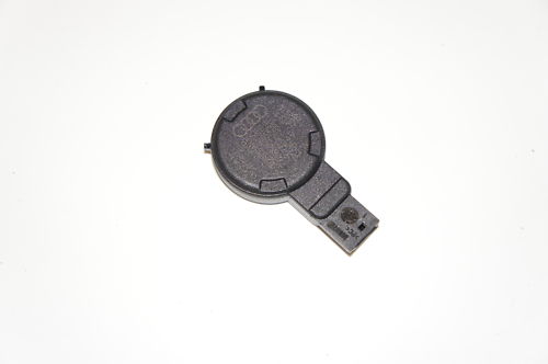

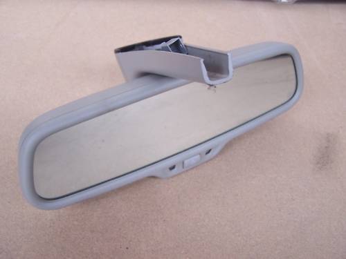

carlosrate Publicado 10 de Abril del 2011 Denunciar Publicado 10 de Abril del 2011 Muy buenas compañeros, ya hacia un timpecillo que nos escribia por aqui, os comento tengo en mente montar el espejo con sensor de lluvia y luces, he leido un monton de cosas pero todavia tengo mis dudas, a ver si alguien me las puede resolver. Pues ya tengo el espejo comprado, el sensor y el mando de luces, pero he visto por ahi que tambien hay que coger una arandela metalica, que es redonda, creo que no me viene, luego tambien una pieza negra que va dentro de la canaleta que es de color negro para tapar los cables y un muelle de retraccion que no se que es..MIs preguntas son: Si no me vienen esas piezas, alguien me puede dar la referencia de la arandela metalica, la pieza de plastico negra y el muelle de retraccion???? De todas maneras os pongo una foto del espejo y del sensor de lluvia que he comprado donde se ve lo que viene a ver si alguien me puede aclarar con lo que tengo ahora que me falta y de lo que me falte la referencia. Un saludo y como siempre muchisimas gracias por todo Responder

Veyron Publicado 10 de Abril del 2011 Denunciar Publicado 10 de Abril del 2011 No se si es todo lo que te falta pero creo que esto es necesario: Placa de sujección espejo interior 701 845 543 (utilizar con D 000 703 A1 Pegamento vidrio-metal) Muelle de sujección 4F0 907 671 A (va en el sensor) Salu2. Responder
tecmel Publicado 10 de Abril del 2011 Denunciar Publicado 10 de Abril del 2011 Te informo de los precios de las piezas que te ha dicho Veyron: Muelle de sujección 4F0 907 671 A 3,07€ Placa de sujección espejo interior 701 845 543 15,34€ Otra de las piezas que pides en tu post a la que describes como "pieza negra que va dentro de la canaleta que es de color negro para tapar los cables" creo que es esta: 4F0 857 593 G 4PK soul (negro) el ETKA la denomina como "cubierta parte superior guia de cable" y su precio ronda los 4,54€ Saludos Responder
carlosrate Publicado 10 de Abril del 2011 Autor Denunciar Publicado 10 de Abril del 2011 (editado) Ok muchisimas gracias por las respuestas, cuando decis placa de sujecion, exactamente que es?? la arandela de metal que os comentaba??? el muelle de sujecion no viene con el sensor no??lo tengo que comprar a parte, me imagino. Tendriais alguna foto del muelle de sujecion y de la placa de sujecion???no encuentro en internet UN saludo y mil gracias otra vez Editado 10 de Abril del 2011 por carlosrate Responder
tecmel Publicado 10 de Abril del 2011 Denunciar Publicado 10 de Abril del 2011 Ok muchisimas gracias por las respuestas, cuando decis placa de sujecion, exactamente que es?? la arandela de metal que os comentaba??? el muelle de sujecion no viene con el sensor no??lo tengo que comprar a parte, me imagino. Tendriais alguna foto del muelle de sujecion y de la placa de sujecion???no encuentro en internet UN saludo y mil gracias otra vez Pues no se si esa placa es de metal o de que es porque el ETKA no especifica eso, pero según parece en la imagen es simplemente lo que va pegado al cristal digamos, por eso dice que es de sujección, y en esa placa es donde se sujeta el retrovisor. Responder
carlosrate Publicado 10 de Abril del 2011 Autor Denunciar Publicado 10 de Abril del 2011 Ok muchisimas gracias por las respuestas, cuando decis placa de sujecion, exactamente que es?? la arandela de metal que os comentaba??? el muelle de sujecion no viene con el sensor no??lo tengo que comprar a parte, me imagino. Tendriais alguna foto del muelle de sujecion y de la placa de sujecion???no encuentro en internet UN saludo y mil gracias otra vez Pues no se si esa placa es de metal o de que es porque el ETKA no especifica eso, pero según parece en la imagen es simplemente lo que va pegado al cristal digamos, por eso dice que es de sujección, y en esa placa es donde se sujeta el retrovisor. Ok pues seguire mirando, la verdad es que yo pensaba que bastaba con comprar el espejo, mando de luces, sensor cable y cristal claro y veo que faltan estas tres piezas tambien. Muchas gracias tecmel Responder
