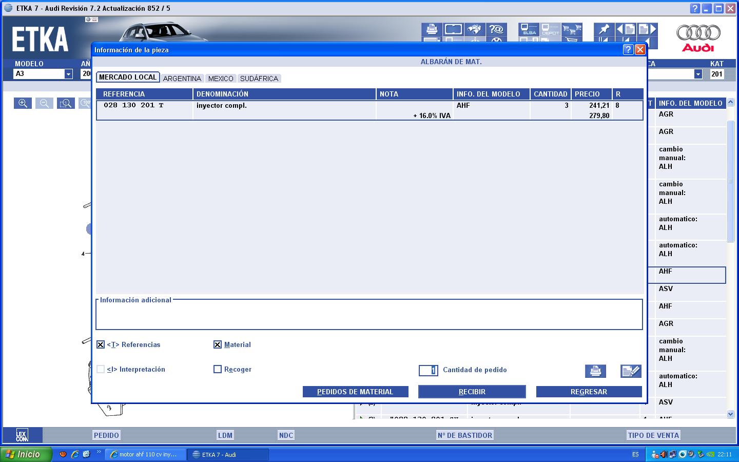

MICHELS3 Publicado 10 de Abril del 2011 Denunciar Publicado 10 de Abril del 2011 Entonces tengo que buscar para el mío un 505.00 5w40 no? El que comenta el compañero "elixir" cumple ambas cosas. Y en cuanto a capacidad de mi motor? Tengo con una garrafa de 4 litros? tu motor es de bomba rotativa ,asi que si cualquier 505.00 te sirve y aqui en españa por el tema de temperaturas a no ser que seas del norte y haga mucho frio te sirven casi todos...adjunto imagen de lo que vale 1 inyector en el conce...en este caso de tu motor.AHF.lo pongo para todos los que tengan injector bomba y meten el aceite que les da la gana,que multipliquen por 4 y le sumen la mano de obra.....un saludo Responder
