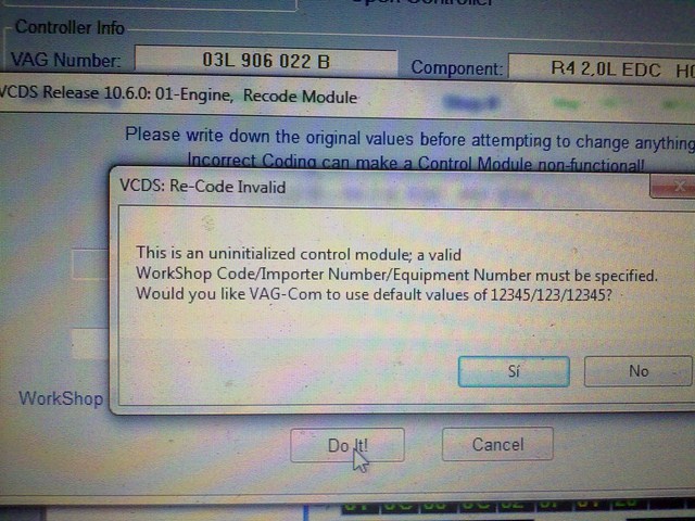

Pajarraco Publicado 10 de Abril del 2011 Denunciar Publicado 10 de Abril del 2011 En primer lugar me presento como Dios manda, me llamo Pedro ,soy de Albacete y hace poco he adquirido un A4 B8 2.0 tdi del 2008 de segunda mano.El caso es que viene bastante equipado pero le faltaba el tempomat, el cual he montado siguiendo un tutorial de la pagina. El problema viene a la hora de activarlo con el Vagcom, ya que en el primer paso creo que he cambiado algun bit. El segundo paso tambien lo hice y me dio codificacion correcta. Me sale una pantalla que dice esto: This is an uninitialized module; a valid workshop code/importer number/equipment number must be specified. Would you like to vagcom to use default values of 12345/123/12345 Y otra que pone esto: Coding rejected error 22: conditions not correct or request sequence error Saludos!! Responder

Pajarraco Publicado 13 de Abril del 2011 Autor Denunciar Publicado 13 de Abril del 2011 Hola de nuevo, como veis en la captura la version de vagcom es la 10.6.0. ademas os adjunto los dos pantallazos que me da el programa. Tambien deciros que otras opciones si me deja activarlas con este vagcom como la info de bateria en el MMI o la funcion de parking del retrovisor derecho. Responder

javivitf Publicado 13 de Abril del 2011 Denunciar Publicado 13 de Abril del 2011 (editado) Hola de nuevo, como veis en la captura la version de vagcom es la 10.6.0. ademas os adjunto los dos pantallazos que me da el programa. Tambien deciros que otras opciones si me deja activarlas con este vagcom como la info de bateria en el MMI o la funcion de parking del retrovisor derecho. Si te vale esa version!! tienes que confirmar SI Y aparecera de nuevo como si nada, lo intentas de nuevo y creo recordar que te aparece de nuevo el mensaje confirmas SI de nuevo y ya esta!! terminas de configurar y terminas limpiando los errores. Editado 13 de Abril del 2011 por javivitf Responder
Pajarraco Publicado 13 de Abril del 2011 Autor Denunciar Publicado 13 de Abril del 2011 Bueno, pues aqui continuo con mi tema.Gracias por contestar javivitf pero lo que tu me comentas no vale ya que me dice siempre lo mismo y no codifica con el nuevo codigo sino que se queda el que venia de serie. Aparte de eso he visto que tengo un error en Addres 16 y que no puedo borrar. Si recordais addres 16 es la segunda parte que hay que codificar para activar el tempomat y no se si tendra algo que ver con esto. Os pongo el error y ya me comentais algo. Saludos!! Dirección 16: Volante (J527) Etiquetas: 8K0-953-568.clb El n ° SW: 8K0 953 568 F HW: 8K0 953 568 F Componente: Lenks.Modul H11 0012 Versión: -------- Número de serie: 90315HBR0009Y Codificación: 000012 Tienda #: WSC 06325 000 00000 VCID: 3D7ABC021D19 Componente: E221 - MFL H02 0003 Un error encontrado: 01044 - Módulo de Control incorrectamente codificado 000 - - Freeze Frame: Estado de error: 01100000 Prioridad de fallos: 3 Error de frecuencia: 12 Perdí mi contra: 64 Kilometraje: 1048574 kilometros Indicación de la hora: 0 Responder
vwgolf Publicado 13 de Abril del 2011 Denunciar Publicado 13 de Abril del 2011 Buenas tardes Pajarraco, intentalo de nuevo, te tiene que salir, a javivitf le salió despues de varias veces que le dió error. Dí que sí aceptando esos códigos por defecto hasta que te valide la activación del módulo 16 y luego borra los fallos. Un saludo. Responder
javivitf Publicado 13 de Abril del 2011 Denunciar Publicado 13 de Abril del 2011 Deja todo como estaba. Y empieza de nuevo, siempre dile que SI y te aparece de nuevo la ventana para modificar lo modificas y ahora si te deja y termina la codificación. Yo lo intente con 812,805 y 10.6 y aparecía el mismo mensaje, el fallo era que le seleccionaba SI solo una vez y cuando me aparecía de nuevo el mensaje o cerraba o seleccionaba NO y ahí está el fallo. Insiste, que a mí me paso lo mismo. Recuerda SI Responder
