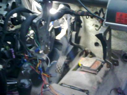

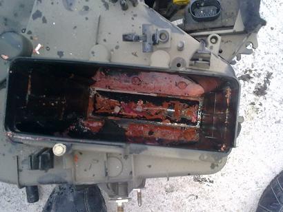

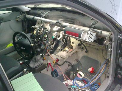

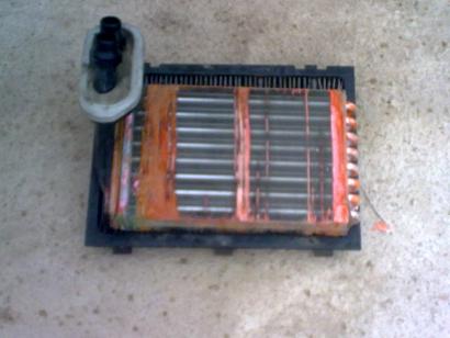

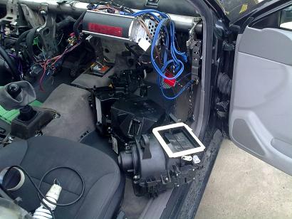

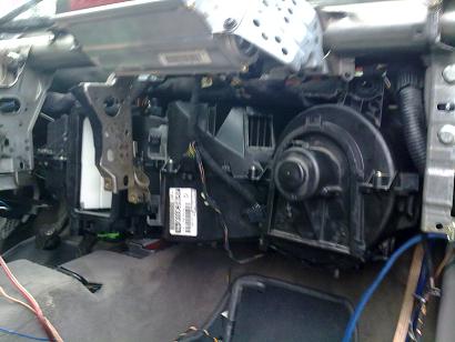

blackbelt Publicado 12 de Abril del 2011 Denunciar Publicado 12 de Abril del 2011 te pongo unas fotos para animarte... Responder
blackbelt Publicado 12 de Abril del 2011 Denunciar Publicado 12 de Abril del 2011 No se cuanto dinero me ahorré, pero sinceramente te digo que ahora quiero más a mi culohuevo...... Responder
