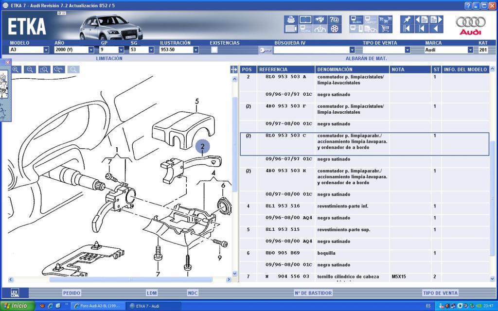

MICHELS3 Publicado 10 de Abril del 2011 Denunciar Publicado 10 de Abril del 2011 te paso imagen del etka pa que veas,solo me sale el tema de la maneta pero del conector nada,tendre que buscarlo entre todossssssss los conectores que salen en el etka,,,a ver si alguein con elsawin lo localiza antes,de todas formas te lo sigo mirando mañana,,, Responder

MICHELS3 Publicado 11 de Abril del 2011 Denunciar Publicado 11 de Abril del 2011 por si no te viene el conector en la maneta,he encontrado esto en el etka,pero no se seguro si es,pero bueno el conector vale 2 euros y algo sino sirve tampoco pierdes mucho que digamos..un saludo es el numero 50 y en la imagen puedes ver la referencia a la derecha Responder
MICHELS3 Publicado 11 de Abril del 2011 Denunciar Publicado 11 de Abril del 2011 y ahi esta tambien los posibles cables que utiliza y su referencia......conector y posibles cables.pdf Responder
