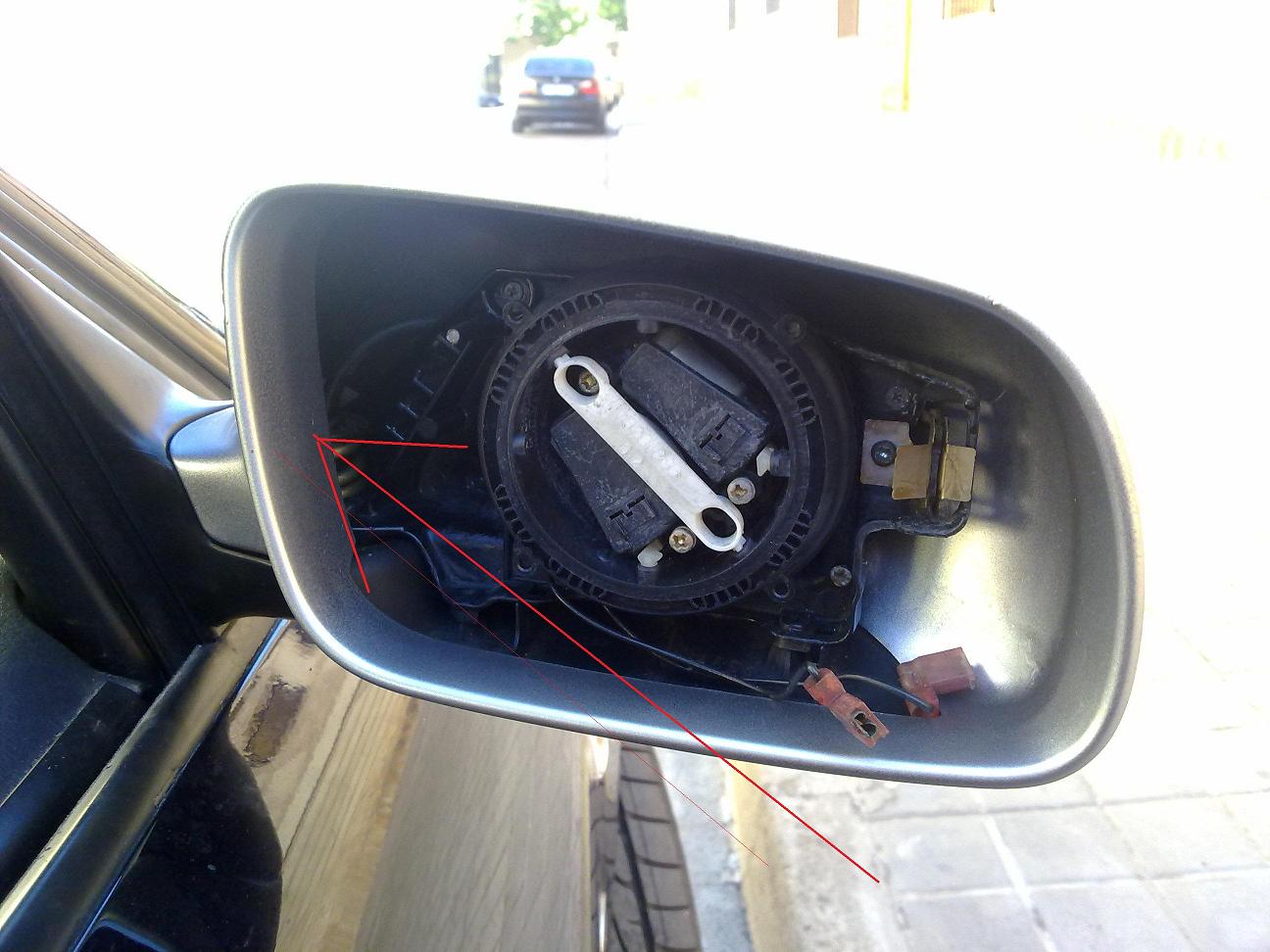

Me he fijado y me he quedado con la duda de una cosa. He visto que tanto la carcasa como los espejos de los restyling son diferentes a los del pre, y da igual que el derecho sea mas pequeño y tal. Concretamente se diferencian en la parte interior, que en el rest, no cae tan vertical como en el pre.
Y digo esto porque llevo dias mirando los retrovisores derechos de los skoda superb, octavia y algunos passat que los llevan simetrico y me quiero pillar un espejo plano para el lado derecho, ya que el que llevo ahora es igual que el izquierdo y veo solo regular.
¿sabeis si le valen los espejos del superb u octavia de la epoca?

A simple vista los de los Skoda son iguales a los B5 pre, al igual que los del Leon I (antes que fueran redondos), mir curiosidad es porque estos modelos si que los llevaban simetricos.
Posiblemente esta semana me coja un espejo de estos para el lado derecho. Por cierto como debe ser ¿concavo, convexo, plano...? creo que plano pero no estoy seguro. Es para el lado derecho

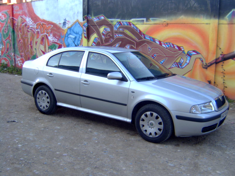

Ayer puse ya por fin el espejo del retrovisor simetrico y como yo decia es de un skoda octavia. Ajusta perfectamente y se mueve perfectamente.
El octavia que digo es este.
http://www.e-renova.net/coches-usados/coches/Skoda/Skoda_Octavia_1_g.jpg
Y no este:

Estoy segurisimo que tambien le valen los espejos del leon I, Passat, Toledo II que sean simetricos
