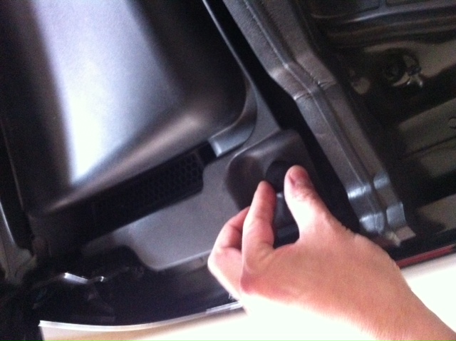

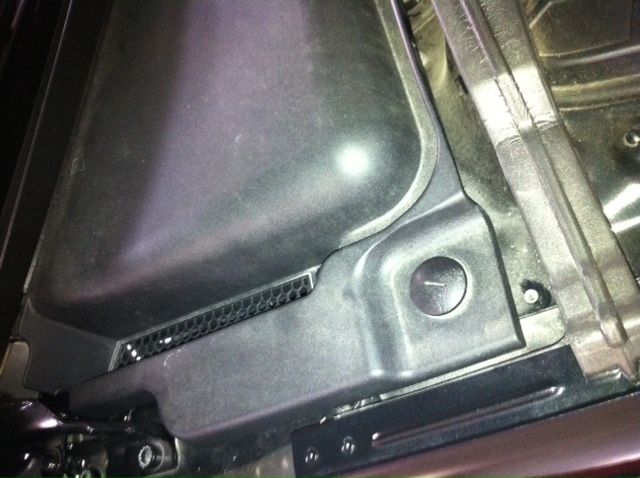

deymos Publicado 12 de Abril del 2011 Autor Denunciar Publicado 12 de Abril del 2011 Primero de todo, abrir el capo delantero, en la parte frontal derecha del coche vereis este tornillo de plastico. El cual se afloja con la mano. Responder

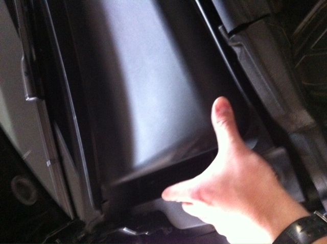

deymos Publicado 12 de Abril del 2011 Autor Denunciar Publicado 12 de Abril del 2011 Se afloja y se levanta levemente la tapadera, se tira un poco en direccion hacia el morro y sale de la parte de atras, con lo cual puede levantarse un poco sin necesidad de desmontar toda la tapadera. Responder
deymos Publicado 12 de Abril del 2011 Autor Denunciar Publicado 12 de Abril del 2011 Se levanta. Responder

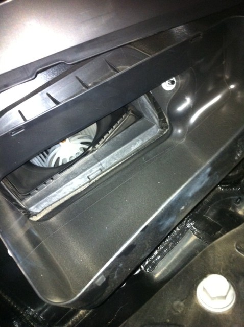

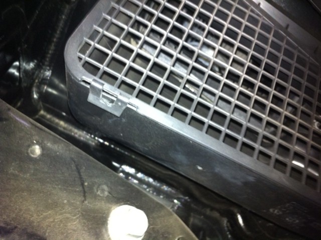

deymos Publicado 12 de Abril del 2011 Autor Denunciar Publicado 12 de Abril del 2011 Aqui se ve la cutre proteccion de audi , al tema aire entrada. El polvo entra todo a la turbina. Responder

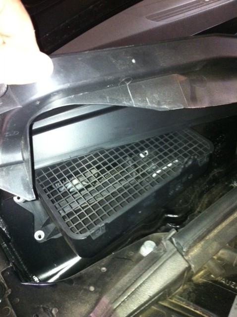

deymos Publicado 12 de Abril del 2011 Autor Denunciar Publicado 12 de Abril del 2011 Se retira con dos clips la rejilla. Responder
deymos Publicado 12 de Abril del 2011 Autor Denunciar Publicado 12 de Abril del 2011 Quitamos la rejilla Responder

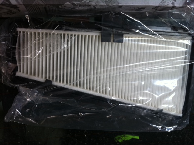

deymos Publicado 12 de Abril del 2011 Autor Denunciar Publicado 12 de Abril del 2011 Se coloca el nuevo filtro. Responder
deymos Publicado 12 de Abril del 2011 Autor Denunciar Publicado 12 de Abril del 2011 Encaja facilisimo, se mete y hace dos clips, al apretarlo. Responder
deymos Publicado 12 de Abril del 2011 Autor Denunciar Publicado 12 de Abril del 2011 Y listos, es realmente una verdadera gil***oyez ponerlo. Añadir, que tal y como indicó Paul2008, el cual ha sido el primero en ponerlo, para siguientes cambios puede cambiarse solo el propio filtro, sin el marco, pero por 12.50€ no merece ni la pena cambiar solo el filtro. Con esto, se consigue una primera filtracion del aire de la calle y del polvo. Y tras ser empujado por la turbina, pasará por un segundo filtro interior, situado en los pies del acompañante, el cual es el famoso "filtro antipolen", el cual , como no, audi de fabrica, solamente pone uno normal antipolen a los que no llevamos bizona; y a los bizona los pone de carbono, los cuales eliminan olores. Os recomiendo poner este y cambiar el de serie (si no llevais bizona) por uno de carbono, es brutal el cambio solo con el interior, imaginarse ahora con dos para los alergicos o maniaticos como yo del polvo, que sufre hasta por el aire que entran por las rejas del clima! jajaj La rejilla se guarda, por si alguna vez lo queremos poner de nuevo Responder
