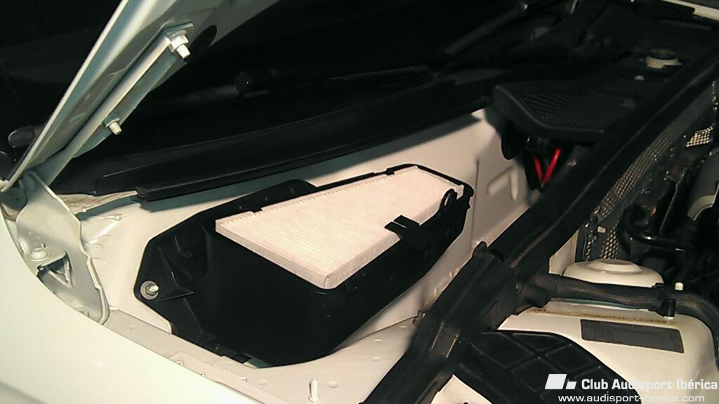

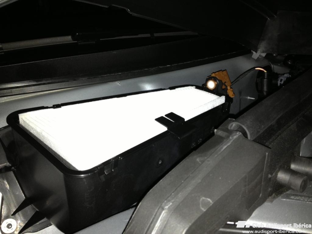

quattro x quattro Publicado 23 de Marzo del 2013 Denunciar Publicado 23 de Marzo del 2013 Hoy he puesto en el coche la referencia 8KD 819 441A, puesto que la 8KD 819 441 ya no se suministra. Me he fijado que lleva el sensor en distinta posición que en las fotos mostradas de la versión sin la letra A. A mí me ha venido bien puesto que mi coche viene con el sensor en esa posición, os dejo una foto Responder
Tineo Publicado 23 de Marzo del 2013 Denunciar Publicado 23 de Marzo del 2013 Hoy he puesto en el coche la referencia 8KD 819 441A, puesto que la 8KD 819 441 ya no se suministra. Me he fijado que lleva el sensor en distinta posición que en las fotos mostradas de la versión sin la letra A. A mí me ha venido bien puesto que mi coche viene con el sensor en esa posición, os dejo una foto Pues si, yo he puesto hoy el chino y lleva el anclaje del sensor en el frente. El mio es monozona y no lo tiene. La rejilla original lo llevaba en esta misma posición?? Responder
quattro x quattro Publicado 23 de Marzo del 2013 Denunciar Publicado 23 de Marzo del 2013 Tineo, mi rejilla original llevaba el soporte para el sensor en la misma posición que el filtro que he puesto Responder
Tineo Publicado 23 de Marzo del 2013 Denunciar Publicado 23 de Marzo del 2013 Tineo, mi rejilla original llevaba el soporte para el sensor en la misma posición que el filtro que he puesto Ok ! Responder
