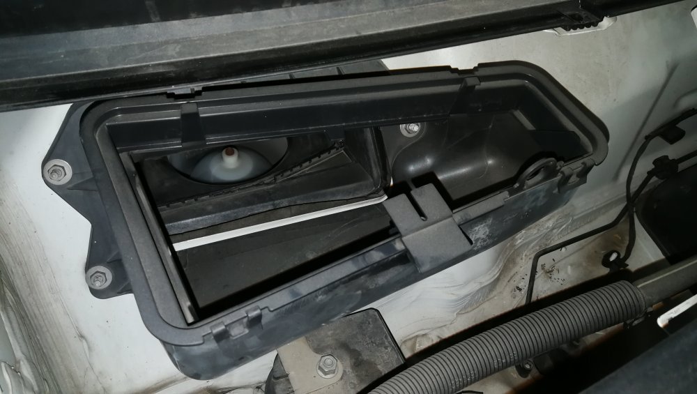

Alberto10 Publicado 27 de Marzo del 2018 Denunciar Publicado 27 de Marzo del 2018 (editado) Y cómo os explicáis que un Q5 de 2009, nacional y comprado nuevo, pedido a fábrica, ¿lleve ese prefiltro de origen? Resulta que, desde hace ya un tiempo, se ha notado que el "flujo de aire" era menor que antaño. Esto es, que antes para determinado flujo ponías la velocidad a 8 y ahora se necesitaba ir a 12. Pues bien, se ha desmontado el vierteaguas y tachán...!!! Ahí estaba, negro como el sobaco de un grillo y con más de 250000km en su haber. Editado 27 de Marzo del 2018 por Alberto10 Responder

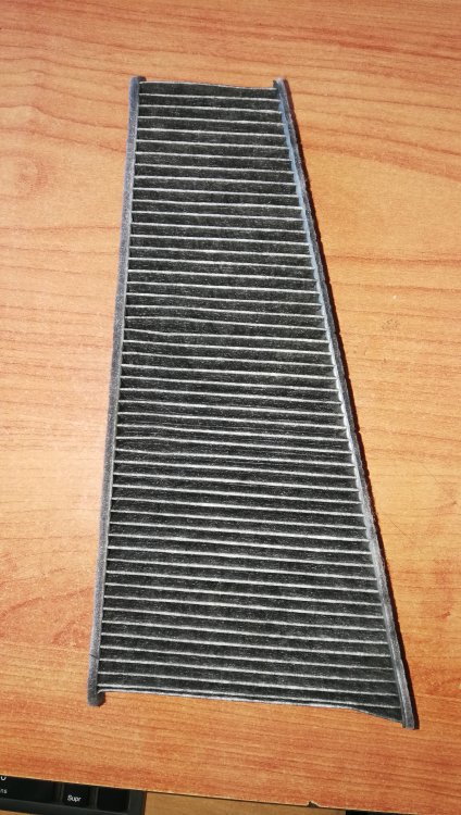

Jormi Dj Publicado 4 de Abril del 2018 Denunciar Publicado 4 de Abril del 2018 El mejor brico que le hice al coche hace tiempo. Por cierto tocaba cambiarlo, asique oille este: Decir que es 100% oem, original. Uno de ellos me vino hasta con la caja de audi oem 6€ con envio me ha costado cada uno. Os dejo los dos Filtro de aire para 2009 Audi A4L 2.0L/B8 aire acondicionado OEM: 8KD819441 # ST245-1http://s.aliexpress.com/NZfMn6r2?fromSns=Copy to Clipboard Filtro de la cabina para 2009 Audi A4L 2.0L/B8 aire acondicionado OEM: 8KD819441 # FT245http://s.aliexpress.com/6VfErqIJ?fromSns=Copy to Clipboard Responder
FernandoCL Publicado 4 de Abril del 2018 Denunciar Publicado 4 de Abril del 2018 Gracias por compartir la info, me he pillado el adicional Responder
Jormi Dj Publicado 4 de Abril del 2018 Denunciar Publicado 4 de Abril del 2018 hace 5 horas, FernandoCL dijo: Gracias por compartir la info, me he pillado el adicional Genial, decir q uno es solo el filtro y el otro es completo con la carcasa para ponerlo. Pille uno y otro porque yo ya había comprado anteriormente uno. El de la carcasa completa es para un amigo pero es original tambien. Responder
FernandoCL Publicado 4 de Abril del 2018 Denunciar Publicado 4 de Abril del 2018 Si, gracias por la aclaración. Yo pillé el que viene con carcasa porque lo llevo como de fábrica y me hace falta. Responder

Victordatos Publicado 26 de Junio del 2021 Denunciar Publicado 26 de Junio del 2021 En 25/6/2021 a las 15:11, Victordatos dijo: Leyendo este tema se me viene a la cabeza una cosa. De verdad se le pasa a Audi poner un filtro antes de la turbina y luego el antipolen?? Nadie cree que pudiera ser para no reducir X el caudal de aire?? No digo que no vaya bien con los dos filtros, pero menos caudal entra seguro... Ayer, desde mi humilde opinión hice este planteamiento, y como suele ser habitual no obtuve respuesta, como si mi planteamiento fuera una locura. Pues bien!! Hoy he desarmado el plástico y la regilla para ver cómo estaba el mío, y me reafirmo en lo dicho. Audi en la mayoría de países no pone ese filtro previo a La Turbina, simplemente porque no lo necesita. En mi caso con unos 8 años que tiene mi coche, en las ranuras metálicas bajo el plástico tiene mucho pino, hojas Secas, etc que por cierto aprovecho para limpiar, pero dentro de la turbina y de la rejilla nada de nada,aparte de un poco polvo, y es simplemente porque por la forma de todo el conjunto no entra suciedad grande, dando prioridad al mayor caudal de aire. En mi caso en lugar de poner otro filtro, e optado por limpiar como he podido el polvo y suciedad de las aspas de la turbina para mejorar el caudal, y dejarlo tal cual Responder
Carlisu84 Publicado 27 de Junio del 2021 Denunciar Publicado 27 de Junio del 2021 hace 6 horas, Victordatos dijo: Ayer, desde mi humilde opinión hice este planteamiento, y como suele ser habitual no obtuve respuesta, como si mi planteamiento fuera una locura. Pues bien!! Hoy he desarmado el plástico y la regilla para ver cómo estaba el mío, y me reafirmo en lo dicho. Audi en la mayoría de países no pone ese filtro previo a La Turbina, simplemente porque no lo necesita. En mi caso con unos 8 años que tiene mi coche, en las ranuras metálicas bajo el plástico tiene mucho pino, hojas Secas, etc que por cierto aprovecho para limpiar, pero dentro de la turbina y de la rejilla nada de nada,aparte de un poco polvo, y es simplemente porque por la forma de todo el conjunto no entra suciedad grande, dando prioridad al mayor caudal de aire. En mi caso en lugar de poner otro filtro, e optado por limpiar como he podido el polvo y suciedad de las aspas de la turbina para mejorar el caudal, y dejarlo tal cual Si seguramente sea por eso pero si le quitamos un tornillo de 0.01 a un coche son muchos tornillos que nos ahorramos en millones de coches, no se si me Explico. Desde mi punto de vista prefiero sacrificar 10m3 de aire por poner una cifra. A que le entre porquería para dentro y con el tiempo o mala suerte tenga desmontar y sustituir el ventilador. Responder
chuzzxx Publicado 27 de Junio del 2021 Denunciar Publicado 27 de Junio del 2021 hace 28 minutos, Carlisu84 dijo: Si seguramente sea por eso pero si le quitamos un tornillo de 0.01 a un coche son muchos tornillos que nos ahorramos en millones de coches, no se si me Explico. Desde mi punto de vista prefiero sacrificar 10m3 de aire por poner una cifra. A que le entre porquería para dentro y con el tiempo o mala suerte tenga desmontar y sustituir el ventilador. Por eso mismo lo voy cambiando desde que me comentó Farn,al abrir había bastante suciedad debajo y el filtro es una barrera. Responder
Victordatos Publicado 27 de Junio del 2021 Denunciar Publicado 27 de Junio del 2021 hace 25 minutos, chuzzxx dijo: Por eso mismo lo voy cambiando desde que me comentó Farn,al abrir había bastante suciedad debajo y el filtro es una barrera. Y como puede ser que el mío con 8 años, no tenga ni la más mínima hoja ni nada?? Un poquito polvo (poco) u punto. Tener en cuenta, que. On la turbina libre de filtro, el caudal lo envía hacia el filtro antipolen, y da caudal adecuado. Por vendo un filtro previo a turbina, ya le reducimos la absorción a esta y trabaja con más presion Responder
