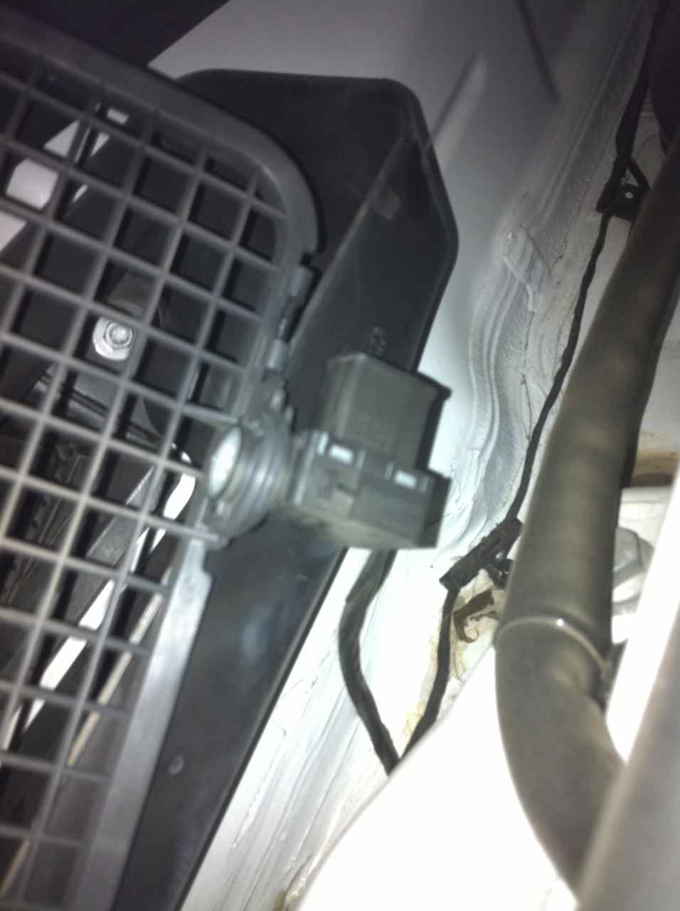

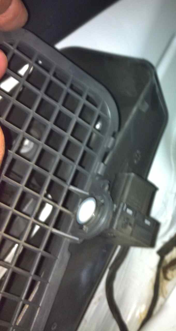

SCuXa - 5 Publicado 14 de Abril del 2011 Denunciar Publicado 14 de Abril del 2011 Una pregunta chicos, el mio trae un sensor sujeto en el circulo ese de la rejilla, en el vuestro también? para q sirve?? La duda es, el filtro viene con la carcasa y con el orificio ese para sujetar el sensor, o simplemente es el filtro de papel?? Gracias y un saludo!! Responder
deymos Publicado 14 de Abril del 2011 Autor Denunciar Publicado 14 de Abril del 2011 Puedes poner una foto de dicho sensor? Responder
SCuXa - 5 Publicado 14 de Abril del 2011 Denunciar Publicado 14 de Abril del 2011 El sensor por delante tiene 4 orificios pequeños Responder
deymos Publicado 14 de Abril del 2011 Autor Denunciar Publicado 14 de Abril del 2011 El nuevo filtro viene com el marco y con el anillo para poner el sensor igual k tu lo llevas. Casualmente me preguntaba yo para que era ese anillo. Fijate en las fotos que puse. Que sera ese sensor? Yo no lo llevo... Responder
deymos Publicado 14 de Abril del 2011 Autor Denunciar Publicado 14 de Abril del 2011 El la novena foto de la primera pagina se ve perfecto Responder
paul2008 Publicado 14 de Abril del 2011 Denunciar Publicado 14 de Abril del 2011 Este sensor lo llevan los que tienen clima trizona. Cierra automáticamente la trampilla del aire al detectar ciertos tipos de moléculas contaminantes en el aire. Los que llevamos clima normal, no nos queda otros que darle al botón de recirculación del aire una vez el olor se mete en nuestra nariz..... Saludos. Responder
SCuXa - 5 Publicado 15 de Abril del 2011 Denunciar Publicado 15 de Abril del 2011 creo recordar haber escuchado algo de un sensor de pureza del aire o algo asi, no se si será este!! Responder
paul2008 Publicado 15 de Abril del 2011 Denunciar Publicado 15 de Abril del 2011 En 15/4/2011 a las 14:04, SCuXa - 5 dijo: creo recordar haber escuchado algo de un sensor de pureza del aire o algo asi, no se si será este!! Claro, lo que he comentado arriba......cuando detecta siertas impurezas activa el solito la recirculación. Responder
