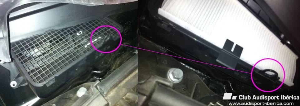

juampe_tenerife Publicado 30 de Agosto del 2011 Denunciar Publicado 30 de Agosto del 2011 Ya esta puesto, bastante sencillo gracias a los post de los foreros. Solo una cosa, en mi caso, venia con una especie de sensor, El cual lo he desmontado y he vuelto a montar en el filtro nuevo. ¿A nadie le ha pasado esto? Gracias a todos de nuevo Responder
juampe_tenerife Publicado 30 de Agosto del 2011 Denunciar Publicado 30 de Agosto del 2011 Este es el sitio donde va el sensor que les comento. Como ven, tanto en la pieza antigua, como en el filtro nuevo hay un orificio. Es ahí donde va insertado Responder
Rushifuru Publicado 30 de Agosto del 2011 Denunciar Publicado 30 de Agosto del 2011 Este es el sitio donde va el sensor que les comento. Como ven, tanto en la pieza antigua, como en el filtro nuevo hay un orificio. Es ahí donde va insertado Efectivamente juanpe ese es el sensor de la calidad del aire para los que llevamos trizona. Y es como tu has echo: soltarlo de una rejilla y engancharlo en la nueva Un Saludo! Responder

juampe_tenerife Publicado 31 de Agosto del 2011 Denunciar Publicado 31 de Agosto del 2011 Exacto Rushifuri!!!! gracias por la aclaración Juampe Responder
