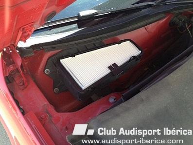

Marcos de Diego Publicado 5 de Julio del 2012 Denunciar Publicado 5 de Julio del 2012 Sabeis la referencia del filtro de carbono del habitaculo? Porque puse uno normal y cuando enciendo rl coche huele a humedad. Gracias Responder
audiako Publicado 5 de Julio del 2012 Denunciar Publicado 5 de Julio del 2012 (editado) y te seguirá holiendo igual...no tiene que ver con el tipo de filtro que lleves,si no con la limpieza del circuito de climatizacion.Akí nos presentamos antes y luego se pregunta Editado 5 de Julio del 2012 por audiako Responder
Marcos de Diego Publicado 5 de Julio del 2012 Denunciar Publicado 5 de Julio del 2012 Disculpa soy nuevo en esto y no se las reglas, un saludo a todos muy buena briko. Y que deveria hacer para eliminar el olor? Responder
Marcos de Diego Publicado 9 de Julio del 2012 Denunciar Publicado 9 de Julio del 2012 Buenas ya he hecho la brico, es super facil, el filtro super barato, y tambien he cambiado el suyo pero en vez de origen he comprado el mann de carbono con referencia CUK2450, me a costado 13 euros y ya me a desaparecido el mal olor a humeda al arrancar el coche. Gracias Responder

Mar77 Publicado 15 de Agosto del 2012 Denunciar Publicado 15 de Agosto del 2012 Hola chicos!! Gracias por este brico!! En "Cuidados y limpieza" andamos buscando alguna posible solución a los malos olores esporádicos del clima y creo que esto puede aliviar un poco... Y si no soluciona el tema del olor por lo menos algo menos de suciedad entrará...ya que me pongo muy nerviosa al ver con qué facilidad a los 5minutos de limpiarlo ya se aprecia povo de nuevo en el MMI... Bueno decir que mi coche es un A5 coupé,¿es la misma referencia? Ya veo que para el A5 SpB sí es la misma...(8KD 819 441) Para pedir el filtro en Audi la referencia es 8K0 819 439 CUK 2450 ?? EDITO: He encontrado estos...¿alguien sabría decirme cual es el correcto? Si es el mismo que en Audi sale muy,muy barato... Un saludo a todos!!! P.D: Al compañero que pregunta como solucionar el tema del olor al activar el clima...prueba a poner la calefacción unos minutos al máximo con las puertas cerradas (y se sobreentiende sin nadie dentro... ) y se facilita la eliminación de las bactérias que posiblemente produzcan ese olor. Responder

HugoFR Publicado 23 de Agosto del 2012 Denunciar Publicado 23 de Agosto del 2012 Bueno, parece ser que por la referencia que hay en el primer post, el concesionario con el que trabajo, no puede hacerse con el por problemas de stock, me dan uno de carbono activo, la referencia es la misma pero terminada en A. Ya pondré fotos cuando llegue... Responder
tritazepam Publicado 25 de Agosto del 2012 Denunciar Publicado 25 de Agosto del 2012 Alguien ed tan amable de poner la referencia exacta para a5 coupe? Me he perdido con tanta referencia Responder
HugoFR Publicado 25 de Agosto del 2012 Denunciar Publicado 25 de Agosto del 2012 El normal 8KD-819-441 El de carbono activo 8KD-819-44-A Son la misma referencia pero el de carbono activo acaba en A. Los precios son 10,46 + IVA el primero y 24,18 + IVA el segundo. Un saludo Responder

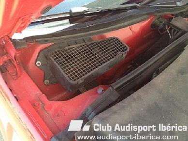

Pep A4Avant Publicado 4 de Septiembre del 2012 Denunciar Publicado 4 de Septiembre del 2012 Hola a tod@s, Soy nuevo por aqui, y ya me presente el otro día en el Club con mi A4 Avant B7. No tengo el coche ya que se está pintando, y me preguntaba si para el modelo B7 se puede comprar el filtro anti hojas?? o ya lo equipa y no es necesario... Muchas gracias por anticipado. Responder
RJ32 Publicado 5 de Septiembre del 2012 Denunciar Publicado 5 de Septiembre del 2012 (editado) En 4/9/2012 a las 22:22, Pep A4Avant dijo: Hola a tod@s, Soy nuevo por aqui, y ya me presente el otro día en el Club con mi A4 Avant B7. No tengo el coche ya que se está pintando, y me preguntaba si para el modelo B7 se puede comprar el filtro anti hojas?? o ya lo equipa y no es necesario... Muchas gracias por anticipado. hola tu modelo ya lo trae,es el b8 el que no lo tare cosa que no entendemos como no han puesto ahi un filtro de 13 euros. por cierto alguien me puede pasar un enlace donde lo haya comprado por favor.con la ref MANN-FILTER CUK 2450 me sale el que va debajo de la guantera. saludosssssss Editado 5 de Septiembre del 2012 por rj32 Responder
Pep A4Avant Publicado 5 de Septiembre del 2012 Denunciar Publicado 5 de Septiembre del 2012 En 5/9/2012 a las 8:14, rj32 dijo: En 4/9/2012 a las 22:22, Pep A4Avant dijo: Hola a tod@s, Soy nuevo por aqui, y ya me presente el otro día en el Club con mi A4 Avant B7. No tengo el coche ya que se está pintando, y me preguntaba si para el modelo B7 se puede comprar el filtro anti hojas?? o ya lo equipa y no es necesario... Muchas gracias por anticipado. hola tu modelo ya lo trae,es el b8 el que no lo tare cosa que no entendemos como no han puesto ahi un filtro de 13 euros. por cierto alguien me puede pasar un enlace donde lo haya comprado por favor.con la ref MANN-FILTER CUK 2450 me sale el que va debajo de la guantera. saludosssssss Muchas gracias por la información Responder
RJ32 Publicado 8 de Septiembre del 2012 Denunciar Publicado 8 de Septiembre del 2012 por cierto alguien me puede pasar un enlace donde lo haya comprado el filtro adicional por favor.con la ref MANN-FILTER CUK 2450 me sale el que va debajo de la guantera. y en el conce me piden 30 euros por el filtro adicional. saludosssssssssss Responder
