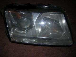

se podria desmontar los faros del preresting (los que van 2 piezas,faro e intermintente) aver si hay algun modo o hay repuestos o alguien me podria dar referencias.el caso es que tengo 2 faros. uno con las patillas rotas y el otro con un agujerito y con patillas.ya se que el cristal se puede quitar pero lo demas se puede.aver si hay suerte y se puede.

no hay despiece para los faros,lo que creo recordar que habia en etka era en kit para reparar lo de la patilla rota en los faros,,,voy amirar y luego posteo.......
a ver que ya lo tengo,es el numero 16 de la imagen referecia 8L0 998 121.......vale 17.76 euros y es para reparar las dos patillas,no lo e visto en la vida y no se como funciona,jajaj pero bueno tampoco es muy caro si alguien se anima y lo compra que suba fotos y diga si es efectivo
