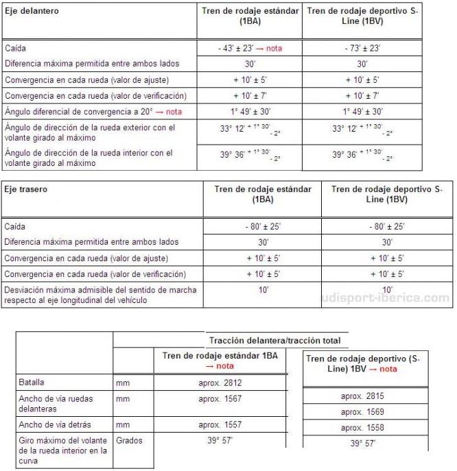

paul2008 Publicado 15 de Abril del 2011 Autor Denunciar Publicado 15 de Abril del 2011 Se me olvido comentar.... Teniendo en cuenta que mi coche salio de fábrica con suspensión de serie 1BA: Con las nuevas suspensiones del Sline que llevo......las comprobaciones deberían seguir siendo las de serie para mi coche (1BA) o se debería comprobar con los detos del Sline (1BV)?? Teniendo en cuenta que la barra estabilizadora no la he cambiado. La del SLine es un pelin más ancha, y creo que = de larga. Responder
vwgolf Publicado 15 de Abril del 2011 Denunciar Publicado 15 de Abril del 2011 (editado) Buenas vwgolf, Estos datos ya los tengo. En mi post de cambio de suspensión lo he comentado varias veces. Lo adjunto. Crees que todos estos datos los verifican en Audi cuando realizan paralelo? Crees que el taller que me recomiendas puede comprobar todo esto? Gracias x 1000 Saludos!!! El dueño es amigo mío y se dedica él personalmente a frenos, ruedas, suspensiones y direcciones sobre todo. También trabaja la mecánica en general. Todos los paralelos de los talleres de la zona los hace él incluidos los de algunos servicios oficiales, esto sí que tiene guasa. Su hijo estudió conmigo FP de Automoción y aparte trabaja por las mañanas en un Servicio Oficial Audi de la comunidad de Madrid. Cuando quieras quedamos y te acompaño personalmente para que te hagan el paralelo. Aparte es de los pocos talleres de ruedas que siguen equilibrando con la moto que yo conozca. Su máquina para hacer paralelos es de lo más moderna en el mercado. Viendo los datos que pones los puede comprobar sin problemas, todos los valores de las cotas quedan reflejados en un ordenador con el software de la máquina de hacer paralelos. Y sobre todo tocayo, el precio, por 50€ tienes el paralelo de los 2 trenes de tu coche y en un tiempo puedes volver a que te lo compruebe sin coste alguno. Un saludo. Editado 15 de Abril del 2011 por vwgolf Responder

Tineo Publicado 28 de Abril del 2011 Denunciar Publicado 28 de Abril del 2011 (editado) ....Con las nuevas suspensiones del Sline que llevo......las comprobaciones deberían seguir siendo las de serie para mi coche (1BA) o se debería comprobar con los detos del Sline (1BV)??.... Esa misma duda la tuve yo cuando lo lleve a alinear mi B6, si usar las especificaciones originales del coche o la "otra" mas acorde con eibach+bilsteinb8. El chaval me dijo que usar la original ya que lo que cuenta son los puntos de referencia del chasis. Ahora el coche va como una flecha con un desgaste de neumático perfecto. lo realmente importante es que la máquina este bien calibrada y que el operario controle del asunto. Por cierto, 35 euros +iva en taller seat-vw-audi. Editado 28 de Abril del 2011 por Tineo Responder
