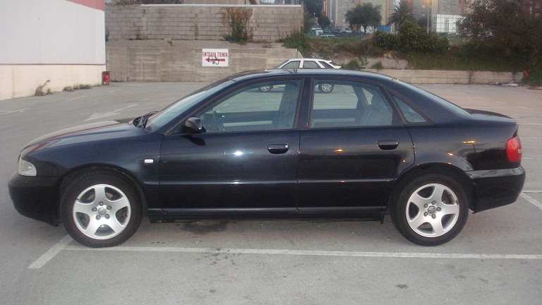

Athabasco Publicado 13 de Abril del 2011 Denunciar Compartir Publicado 13 de Abril del 2011 Esto sin fotos no vale, ya puedes ir colgando alguna que veamos "er bisho". Es un B5? por que 180 cv. de serie no da eso, está reprogramao? S2 Responder Enlace al comentario Compartir en otros sitios web More sharing options...
trisky Publicado 13 de Abril del 2011 Autor Denunciar Compartir Publicado 13 de Abril del 2011 Es el facelift del 2000 con 180 de serie y s line ahí va una fotillo. Ya subire más y alguna del kit hho Responder Enlace al comentario Compartir en otros sitios web More sharing options...
GoNzCiD Publicado 14 de Abril del 2011 Denunciar Compartir Publicado 14 de Abril del 2011 Si existe un 180 en el B5, lo que no existe es el s-line como tal. Antes se llamaba kit sport Responder Enlace al comentario Compartir en otros sitios web More sharing options...
