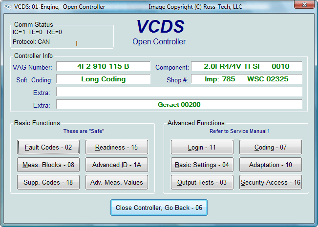

Tolo Publicado 14 de Abril del 2011 Denunciar Publicado 14 de Abril del 2011 Puedes probar a hacer un par de veces el "Ajuste Básico" en el módulo del clima. Responder
Urbiés Publicado 14 de Abril del 2011 Denunciar Publicado 14 de Abril del 2011 Puedes probar a hacer un par de veces el "Ajuste Básico" en el módulo del clima. Yo también tengo un problema parecido con las trampillas del clima y después de borrar las averías unas veces salen al poco tiempo de rodar y otras tardan un cierto tiempo en salir. Cómo se hace un ajuste básico. Responder
Tolo Publicado 14 de Abril del 2011 Denunciar Publicado 14 de Abril del 2011 Puedes probar a hacer un par de veces el "Ajuste Básico" en el módulo del clima. Yo también tengo un problema parecido con las trampillas del clima y después de borrar las averías unas veces salen al poco tiempo de rodar y otras tardan un cierto tiempo en salir. Cómo se hace un ajuste básico. "Basic Settings - 04", "Group" 0 y "Go" Responder
Urbiés Publicado 14 de Abril del 2011 Denunciar Publicado 14 de Abril del 2011 Muchas gracias ya probaré y os contaré los resultados. Responder
