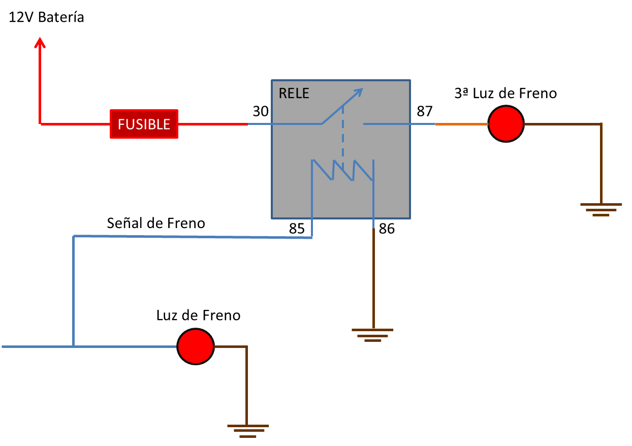

Sergio PVC Publicado 15 de Abril del 2011 Denunciar Publicado 15 de Abril del 2011 Hola a todos: Queria haceros dos consultas.una es que al cerrar las puertas con la llave,no tengo mando,aveces las luces de cortesia se quedan encendidas,abro nuevamente la puerta despues la cierro con la llave y se apagan. Y la segunda es que quiero poner la tercera luz de freno y no se donde conectarla para que no me de fallo de bombilla el Fis. Mi coche es A100 C4 2.8... Saludos y ya me direis algo. Responder
Sito87 Publicado 16 de Abril del 2011 Denunciar Publicado 16 de Abril del 2011 Hola, Sobre lo primero no te puedo ayudar, pero sobre lo segundo yo creo que tienes dos opciones o conectas la tercera luz de freno a la unidad de control de luces conectandolo como si fuese el original (por lo que si pones la tercera luz de leds va a ser que no podras), o haces una instalacion con un rele. con un rele seria bastante sencillo, de señal de activacion pones la luz de freno de cualquier piloto y tiras un cable con 12V directos le pones un fusible de 5A (por ejemplo) y a la 3ª luz de freno y listo te dejo un esquema de como lo haria yo Responder

Sergio PVC Publicado 16 de Abril del 2011 Autor Denunciar Publicado 16 de Abril del 2011 Gracias a los dos por contestar. Sito87 donde esta situado el modulo de luces?..tengo tres modelos de luces para poner,dos de leds y uno original de un audi 4 de bombillas.Me gustaria poner el de audi. Escalpelo,no se que tiene que ver con la centralita del clima,pero mirare si me da errores.gracias. Responder
